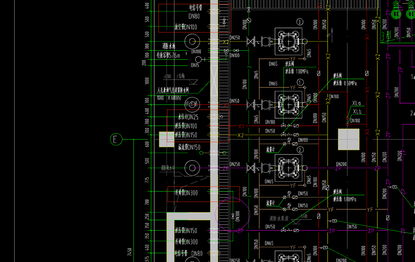

  • 請問消防水泵房這些管要不要算,按什么材質(zhì)呢
    消防水泵
    從上到下:
    1、電信號管,只預(yù)埋套管(套管材質(zhì)焊接鋼管),電氣專業(yè)安裝電信號計就好了
    2、放空管,預(yù)埋套管(套管材質(zhì)焊接鋼管),然后套管外焊接鍍鋅鋼管連接
    3、水位計,預(yù)埋套管(套管材質(zhì)焊接鋼管),上下套管連接液位管就好了,液位管塑料或者玻璃的
    4、泄壓管,預(yù)埋套管(套管材質(zhì)焊接鋼管),然后套管外焊接鍍鋅鋼管連接
    5、連通管,預(yù)埋套管(套管材質(zhì)焊接鋼管),然后套管外焊接鍍鋅鋼管連接
    首次提交 2025-03-31 20:08:37  最近修改2025-03-31 20:09:12 (修改過1次)
  • 都需要計算,一般都是鍍鋅鋼管
    2025-03-31 19:33:17
  • 需要計算,一般都是鍍鋅鋼管.
    2025-03-31 19:47:44
  • 全部要計算,選擇工業(yè)管道工程的計算規(guī)則(管道、管件分別計算),材質(zhì)按設(shè)計說明,一般是鍍鋅鋼管。
    2025-04-01 07:03:26
