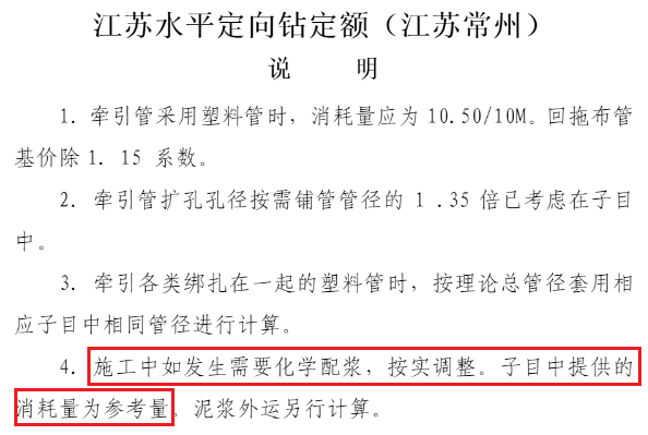

按實際發生計算,或者參考子目含量

拖拉管泥漿外運 如何計算 比如400的管子 80m 應該怎么算?
MPP非開挖電力管(拖拉管)套定額和計算方法
以前沒有接觸過MPP非開挖電力管,套用省補定額6-7,6-11,6-15。如下圖示 現在我有幾點疑問:1、除套用這三個定額外,施工用泥漿池和布管后注漿加固,是否需要額外算量,該套用什么定額? 2、MPP拖拉管實際施工時,如實際鉆一個孔,擴一個DN800的孔,能布下8跟管,但回拖布管需分兩次進行,那么回拖布管是直接按一次布管管材系數乘8,還是兩次布管管材系數乘4,然后施工米數乘以2,來計算呢?問題補充:說錯了,兩次布管,人工機械系數需不需要進行調整。
