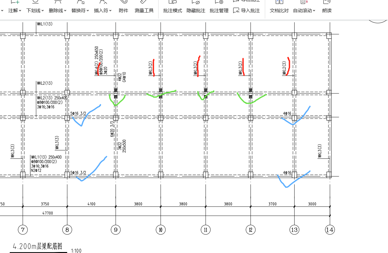

  • 紅色部分,別的地方是3跨這里是兩跨,重提梁跨后不一致怎么辦
    重提梁跨
    設計框梁編號標注錯誤,很明顯10、11、12軸為WKL4,13軸為WKL3。跟設計人員確認一下。
    2025-04-01 07:21:59
  • 最右側是3跨,其他是2跨,沒錯。
    2025-03-31 16:02:20
  • 對的
    2025-03-31 16:10:21
  • 屬性里不輸跨數量,畫完之后,如果跨數不對,通過設置支座或者刪除支座 調整
