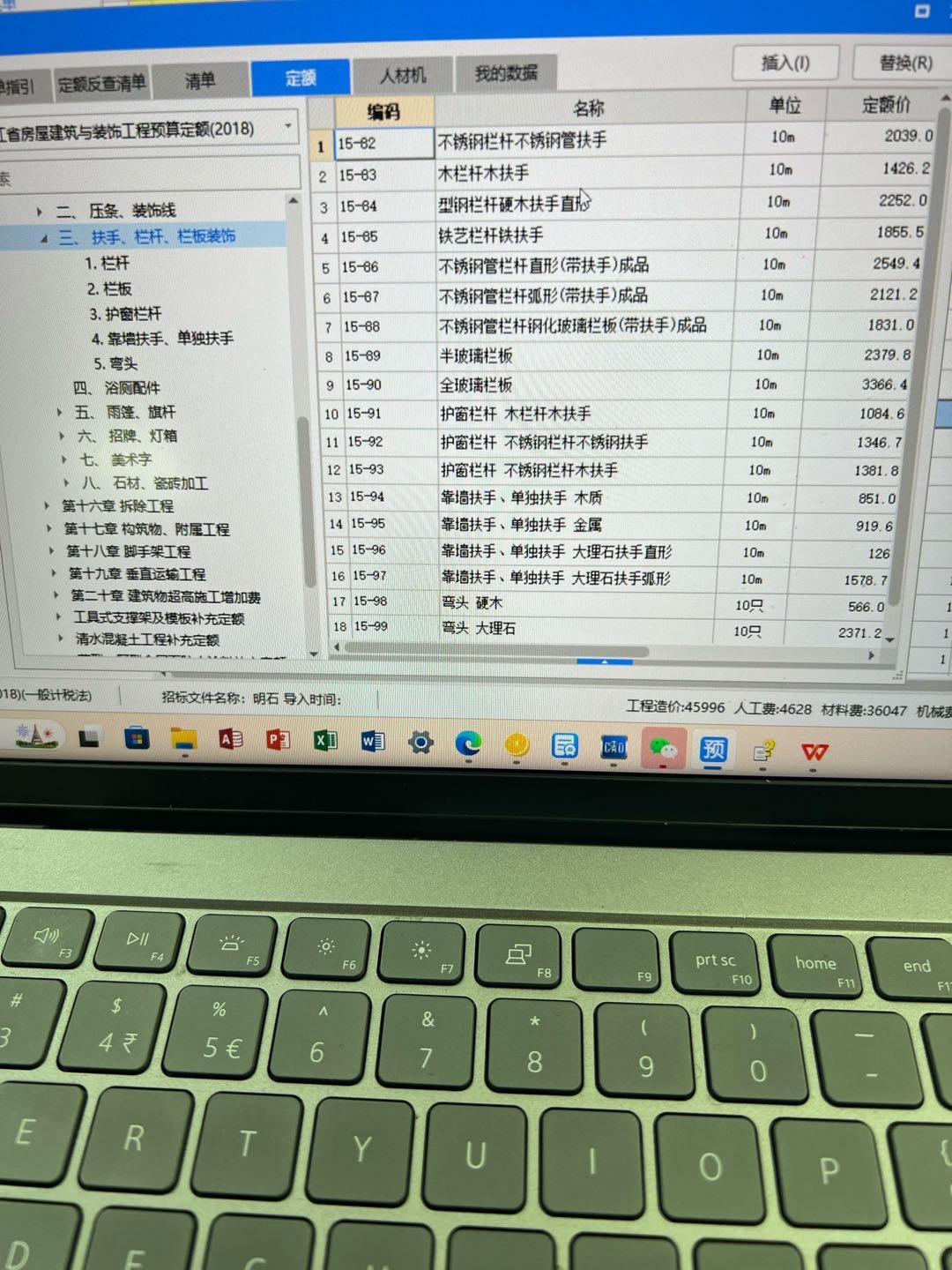

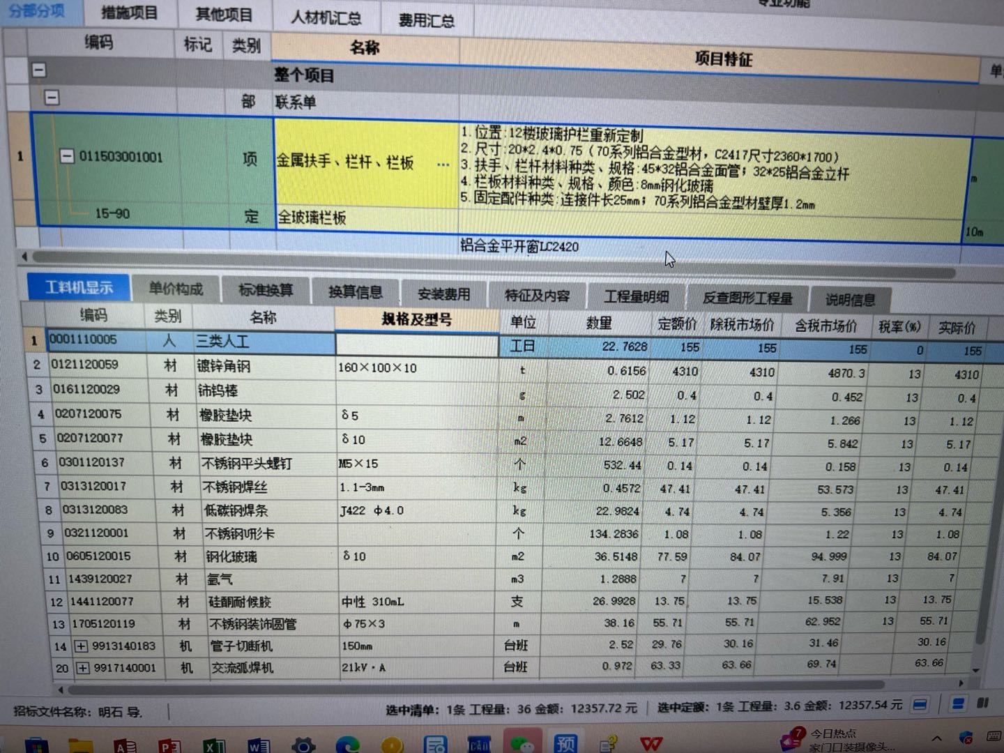

  • 請問這個玻璃護欄組價,我就套這個全玻璃欄板,之后還需進行什么操作嗎

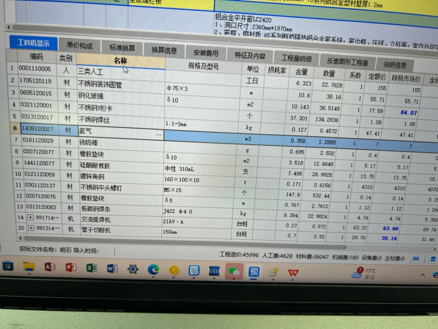

    1、全玻璃欄板這個定額是否包含清單描述的面管 立桿 鋼化玻璃 連接件 70系列型材等的費用呀?
    2、接問題1,看是否包含是通過“工料機顯示”看嗎?
    3、接問題2,我看是有鋼化玻璃,有個不銹鋼裝飾圓管,其他的好像沒有吧?如果確實是沒有,是不是證明我還需要套用其他定額來完善價格呀?工料機顯示清單描述答疑解惑
  • 套這個定額沒問題,看工料機已經包含立桿、鋼化玻璃、連接件等材料,如果和實際差異做法大可以按照實際 進行調整
