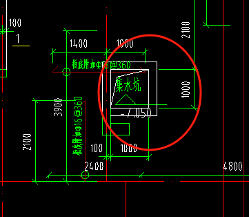

下面是筏板基礎,頂標高-8.05,畫圈的地方頂標高是-7.05,設計說這是基礎超深,啥意思啊,怎么用廣聯達畫,我是新手,不懂這個地方是什么意思

集水坑不是超深,你正常布置集水坑就可以的
基坑超深處理是待結算的時候才會去調整,是要開挖土方之后才能知道是否有超深,而且才能知道超深多少

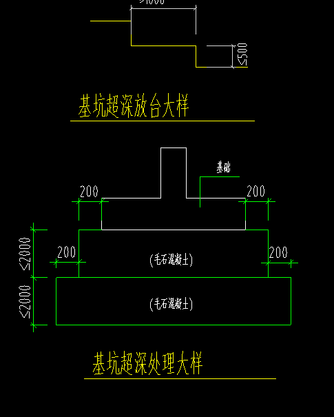

基礎超深就需要地基處理,大樣是做毛砼墊層處理。
