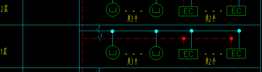

防火門的調試數量是怎么算的,是門磁開關+電動閉門器的數量嗎,還是只算門磁開關的數量
茂途造價 黃金專家
答題: 12700 被贊: 8583
數門的個數,有多個門調試就算多少個
