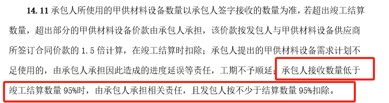

  • 關(guān)于甲供材的合同條款
    甲供
    請教老師,最后一句話怎么理解,能不能形象的解釋一下,或者舉例解釋一下呢

    結(jié)算100t 承包人即使接受低于95t(如90t),結(jié)算數(shù)量至少也得是95t
    2025-03-31 10:40:56
  • 意思是,圖紙鋼筋1000t,承包方只領(lǐng)用了950t,是不是偷工減料了?
    2025-03-31 10:36:34
  • 甲供材申領(lǐng)的少了,出了問題承包人承擔(dān),結(jié)算時(shí)還要扣除少的錢
    2025-03-31 10:38:06
  • 承包人,接收的數(shù)量,按95%計(jì)算,如果達(dá)不到這個(gè)數(shù),然按95%計(jì)算扣除的。
    2025-03-31 10:41:16
  • 意思是:例如結(jié)算鋼筋量100t,實(shí)際領(lǐng)甲供材92t,工程質(zhì)量等一切責(zé)任由承包人負(fù)責(zé),結(jié)算時(shí)按領(lǐng)95t甲供材扣除。
    2025-03-31 10:51:28
