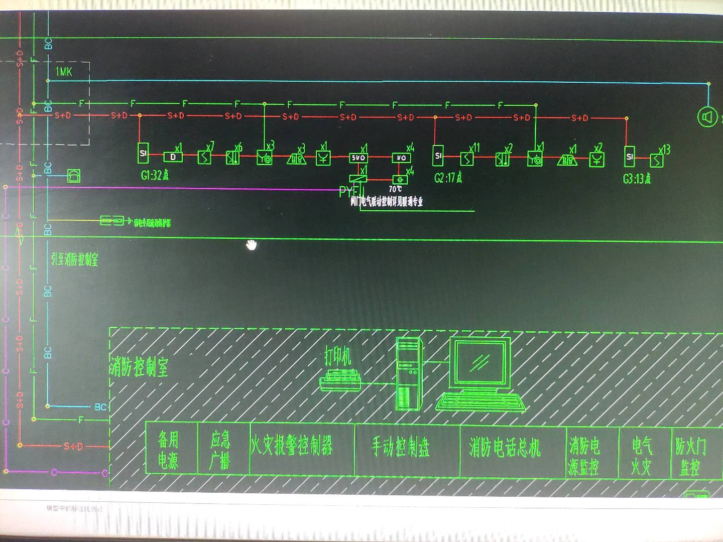

  • 老師們,每層一個(gè)防火分區(qū),那么廣播線和電話線需要從消控室每層引一根到接線箱嗎?

  • 總線制敷設(shè),不需要每層一根
    2025-03-30 23:20:47
  • 廣播是分區(qū)的,比如1-5層一個(gè)區(qū),那引來(lái)一根線在1-5層接線箱里連接起來(lái)就行
    電話一般不分區(qū),所有的連起來(lái)就行
    2025-03-30 23:44:04
  • 廣播線、電話線是串連,不需要按防火分區(qū)布置,也不受“隔離模塊”控制。
    超過(guò)一定數(shù)量,才需要多路干線上去。
