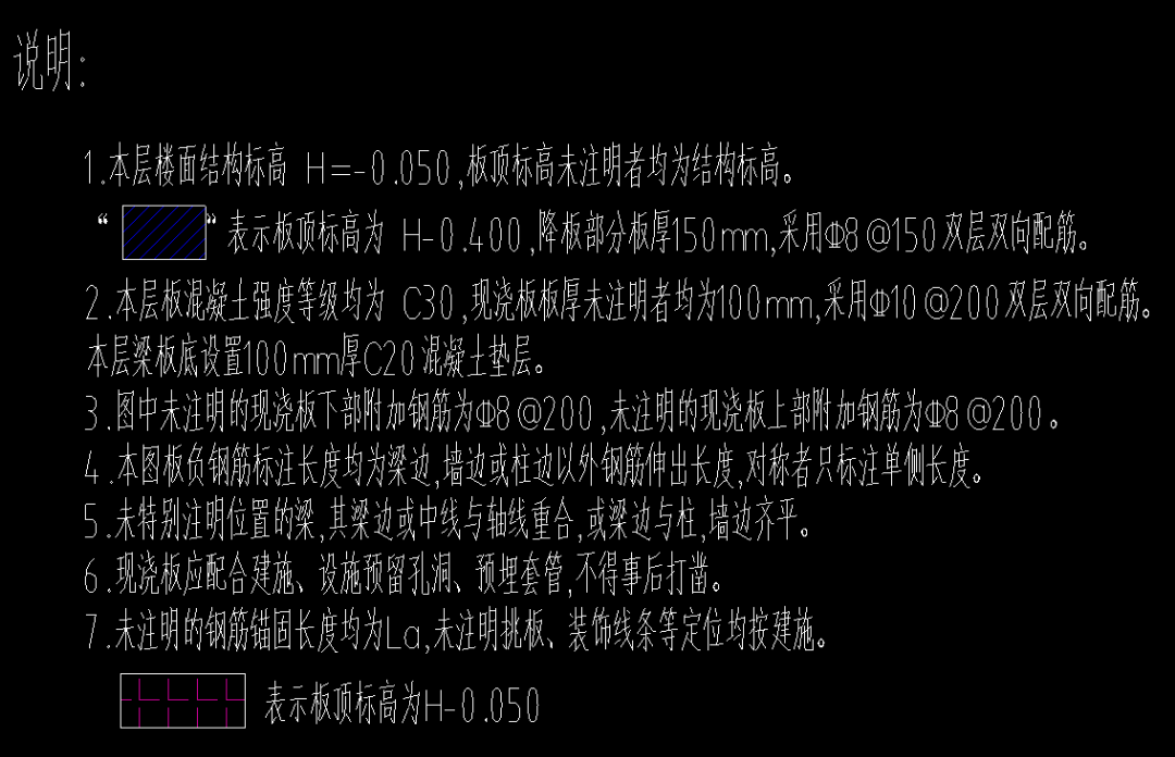

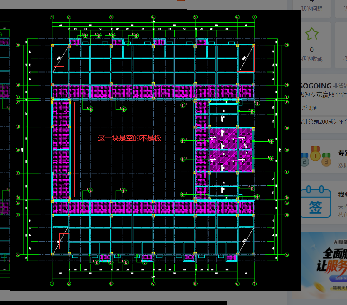

  • 手工算量:該層板的工程量如何計算?哪些部分是板,紅色板和無紅色標識的板有什么區別

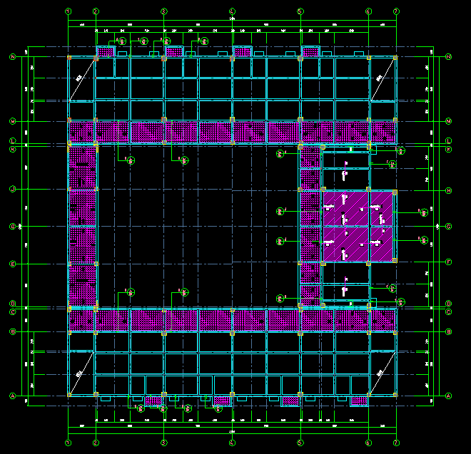

  • 具體的是需要看板平面布置圖

    中間的不是,四個角落也沒有是樓梯,其余的都是板,這個紅色是應該沒啥區別就說了標高-0.05厚度未注明按說來

  • 你好,這個區別就是標高的不一致。這個板的計算,你需要區分平板、有梁板,然后計算其體積。
