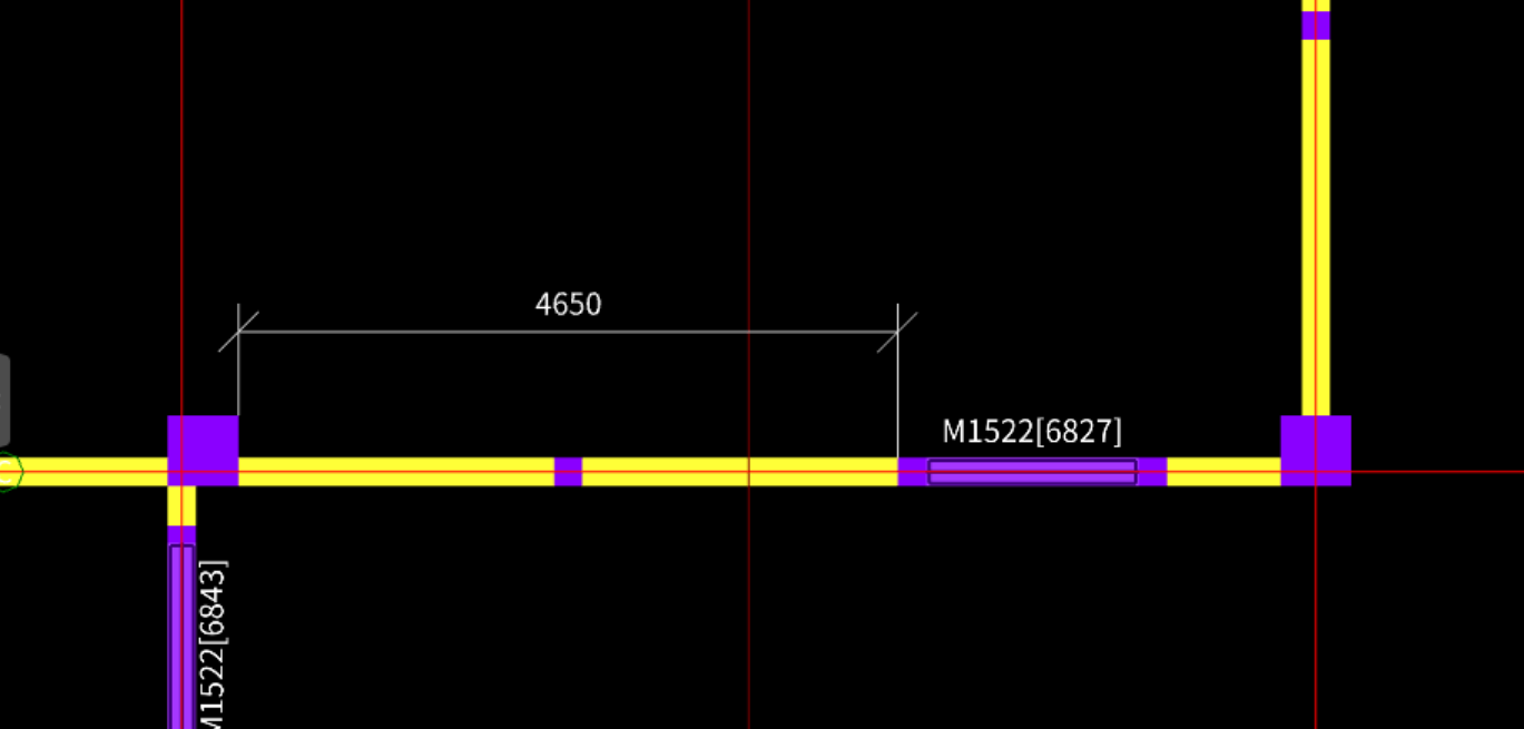

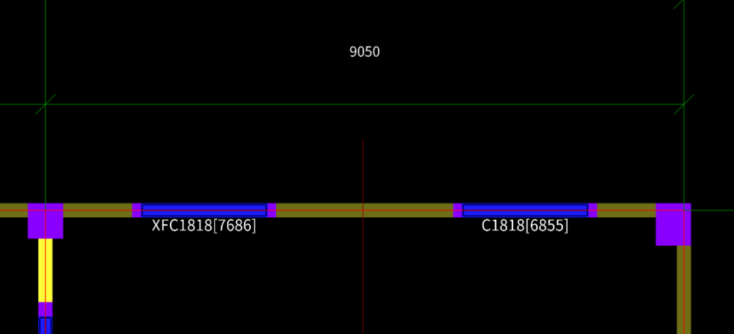

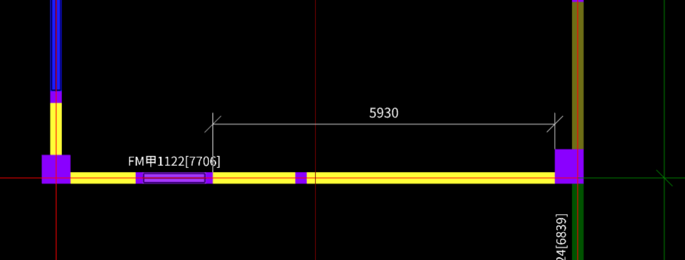

    圖紙要求大于5m增加構(gòu)造柱。過梁1、墻邊測有門,門距離最遠(yuǎn)柱不到5m,這種情況需要增加嗎?如果需要,怎么樣布置?墻邊2、墻邊測有門,門距離最遠(yuǎn)柱超過了5m,這種情況需要增加嗎?如果需要,怎么樣布置?答疑解惑3、超過5m的墻但是有窗,已布置抱柱(到過梁),是否布置正確?是否還要布置構(gòu)造柱?
  • 1、2需要的。
    3、抱框柱到頂處理。
