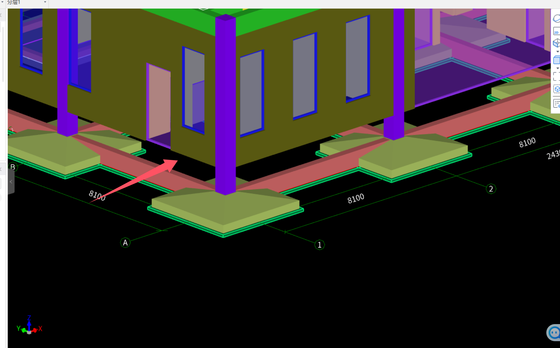

    如圖獨立基礎(chǔ),1層的砌體墻是否從基礎(chǔ)梁頂部開始做?如果是,基礎(chǔ)層的墻體就是埋在土里的,是否會做抹灰?基礎(chǔ)層

  • 具體的看設(shè)計要求,如果有要求的話,就是要做抹灰或者防水

  • 要抹灰的

  • 查看建筑節(jié)點詳圖確定。

  • 要看具體設(shè)計

  • 磚砌體從基礎(chǔ)梁頂開始做起,要抹灰的。

  • 室外地坪以下是否抹灰看設(shè)計要求,例如室內(nèi)外地坪高差需設(shè)置水平、垂直防潮層
