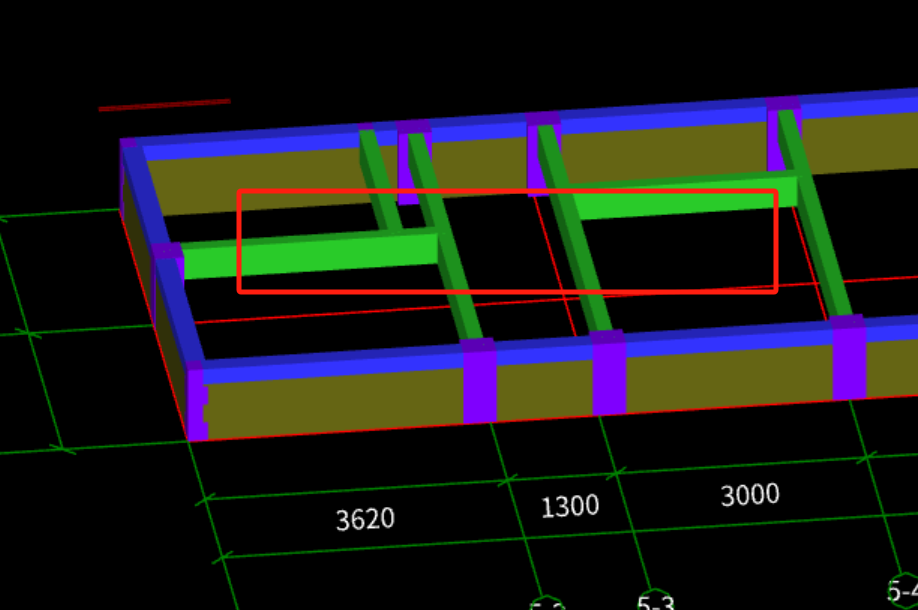

  • 這種梁的問題?現場是有底模板沒有做墊層的?

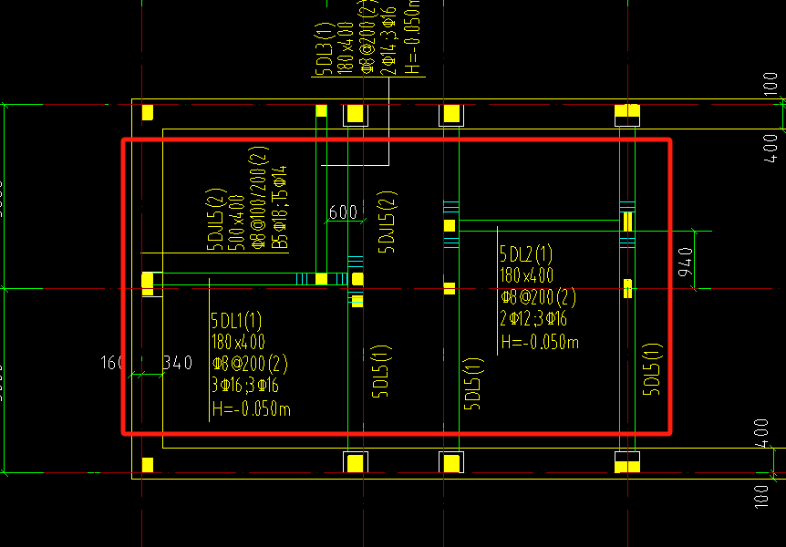

    關于這是基礎梁還是基礎聯系梁問題,這些梁我是用矩形梁繪制的,可以算底模板,審計是用基礎梁繪制然后沒有底模板梁,她自己還繪制了墊層,現在看到現場照片沒有墊層,扣了墊層工程量還不給底模板工程量,我該咋樣處理?反駁聯系梁基礎聯系梁

  • 應該要考慮底模,因為梁與基礎頂還有距離,現場土方開挖的標高應該在基礎位置,所以梁底不能懸空。

  • 提供現場資料
    找設計出變更
