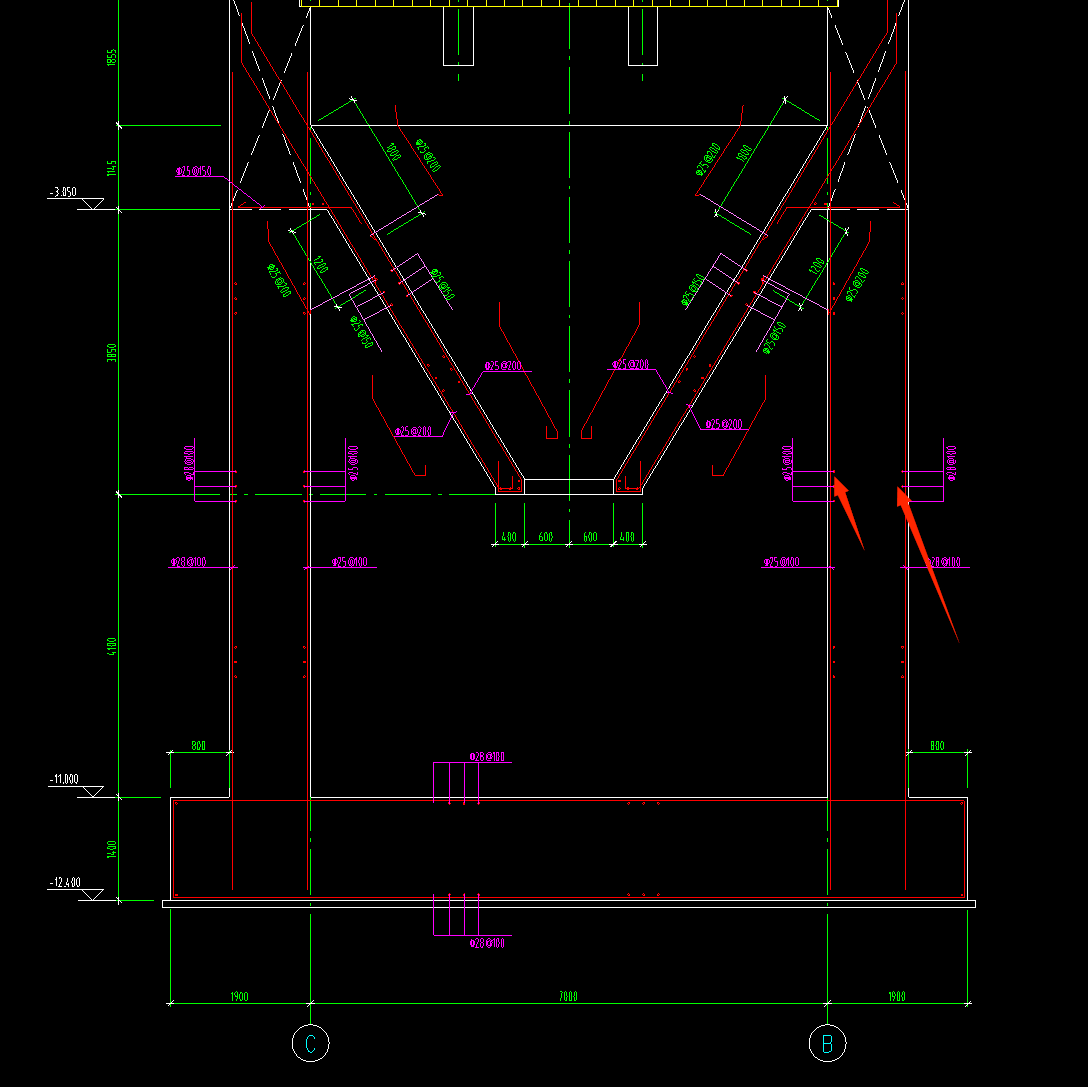

  • 這個剪力墻水平鋼筋轉角處錨固長度應該是多少,有什么依據
    剪力墻

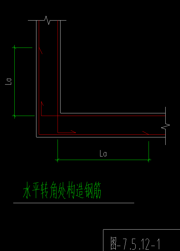

  • 設計沒要求,一般按22g101圖集伸入對邊彎折15D
    首次提交 2025-03-30 09:08:26  最近修改2025-03-30 09:09:00 (修改過1次)
  • 按照圖紙要求在鋼筋業務屬性中節點設置中修改為La;
    2025-03-30 09:17:02
  • 沒有特殊標注的按圖集
    2025-03-30 09:17:49
  • 長度是:墻厚+La-左側的25(保護層厚度)=
