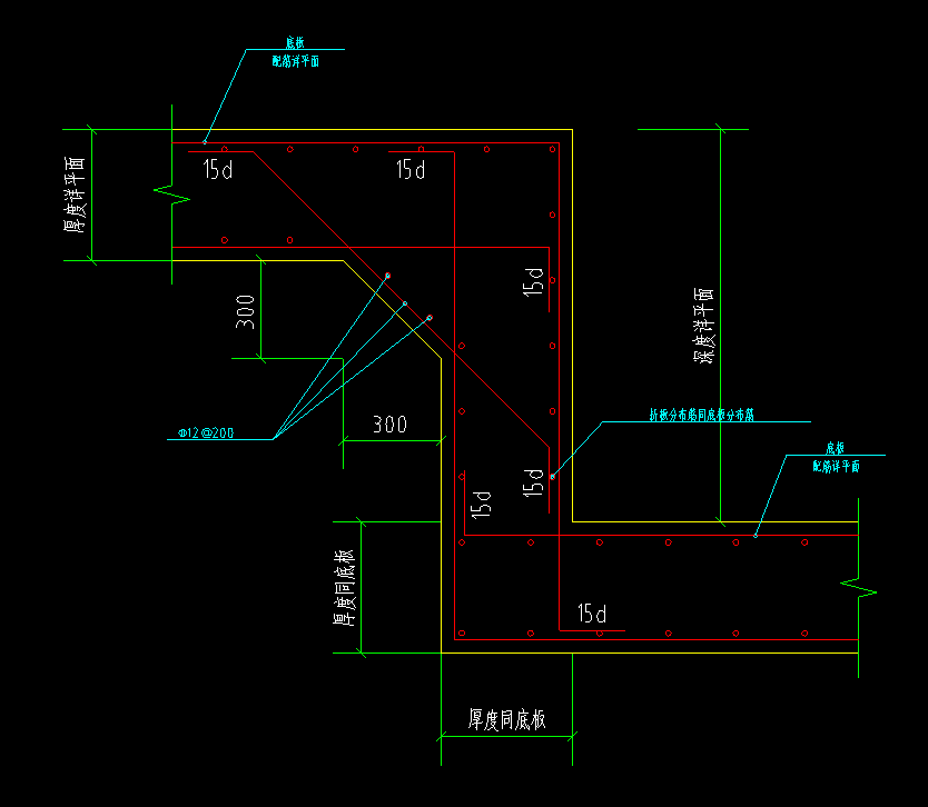

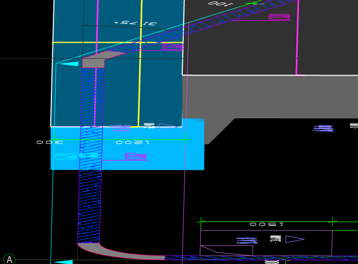

  • 這種怎么弄?

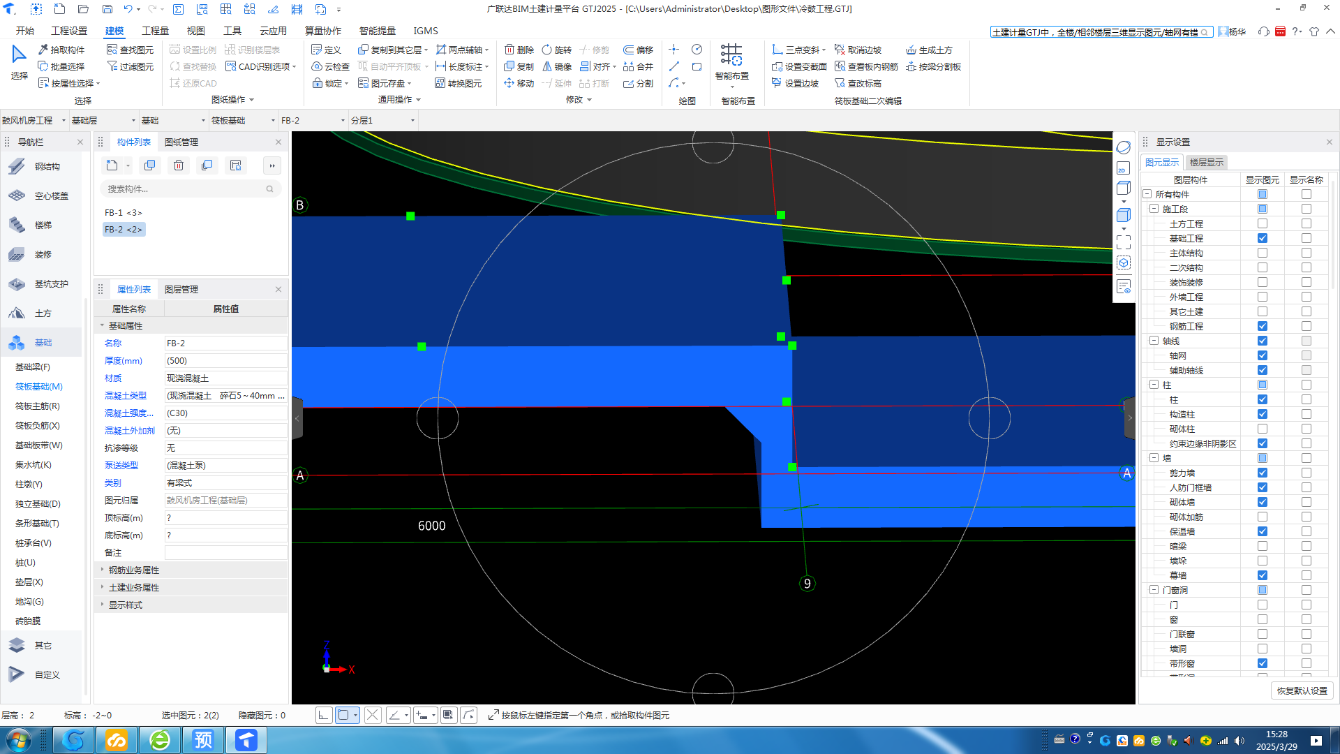

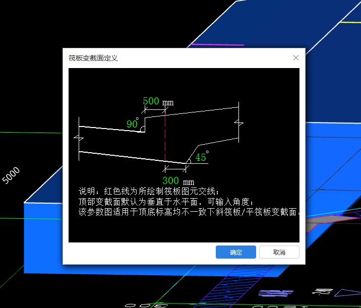

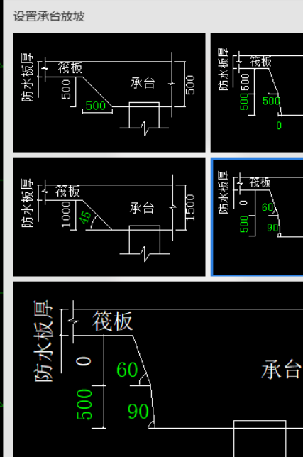

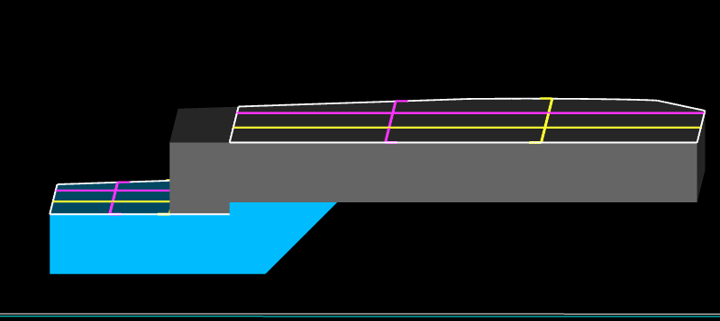

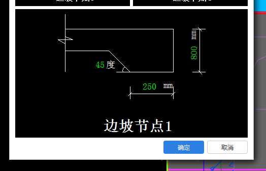

    用筏板變截面設(shè)置,然后設(shè)置上邊筏板邊坡;
    廣聯(lián)達(dá)服務(wù)新干線
    首次提交 2025-03-29 15:16:19  最近修改2025-03-29 15:28:43 (修改過1次)
  • 自定義線處理一下吧
    2025-03-29 15:02:13
  • 不同厚度用筏板設(shè)置,并變截面設(shè)置,斜位用設(shè)置邊坡設(shè)置廣東省
