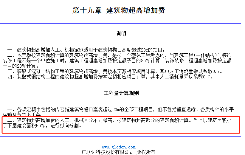

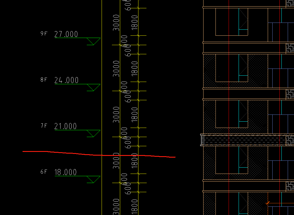

    請問下,20m線在6層中間,請問下6層是否計算建筑面積
  • 規則是按建筑物檐口高度劃分,并不是按樓層數量,是按整幢樓計算
    首次提交 2025-03-29 12:52:12  最近修改2025-03-29 13:01:12 (修改過2次)
  • 算6層
    2025-03-29 12:53:23
  • 計算
    2025-03-29 12:54:35
  • 6層及以下都要計算的,是全座
