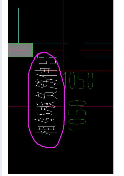

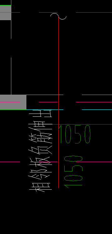

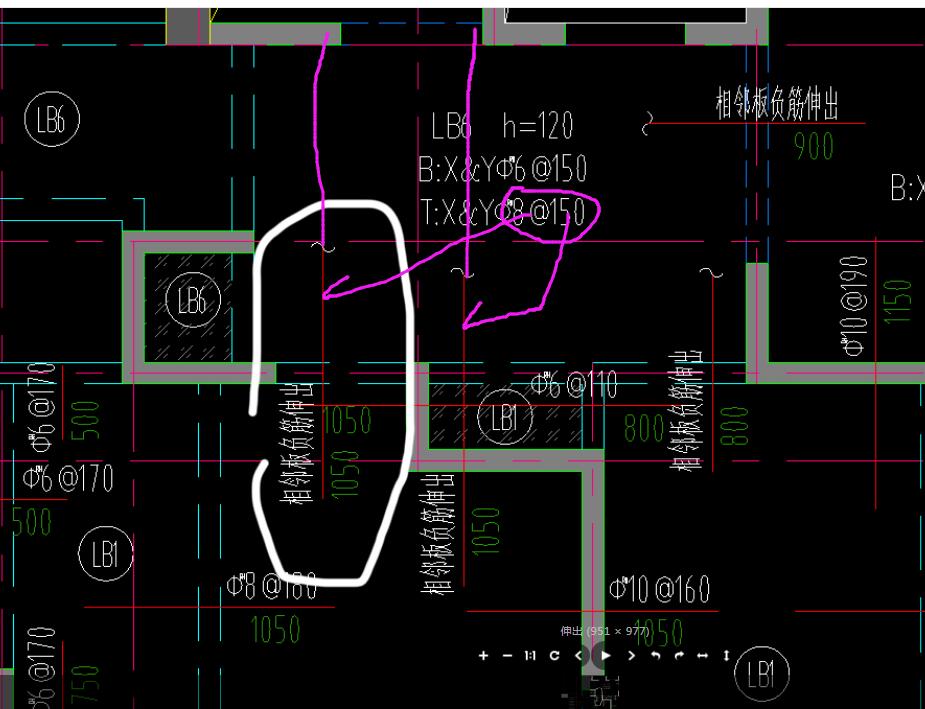

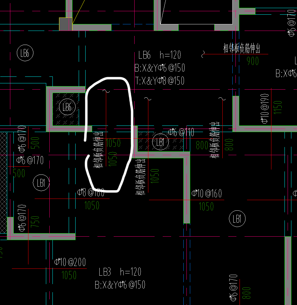

  • 請問這種帶有~的相鄰板負筋伸出的鋼筋,他的型號怎么看呀?和其他負筋一樣布置方式嗎
    板負筋
    2025-03-29 10:31:57 補充
    伸出

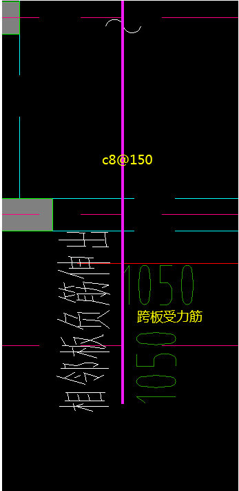

    跨板筋直徑間距同相鄰板負筋的信息答疑解惑廣聯達服務新干線

  • 看說明未標注鋼筋
