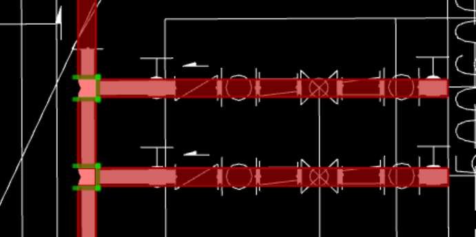

這樣操作可以嗎?正常情況下會扣除管道的工程量嗎,或者這種誤差可以存在嗎
大家廣聯 鉆石專家
答題: 197155 被贊: 122648
不會可以的
2025-03-29 06:17:00
阿嘟嘟嘟
答題: 11 被贊: 4
管道附件不扣除管道工程量,在定額里面是有體現的,如果想在系統圖上點閥門,可以用軟件表格算量的點繪制
