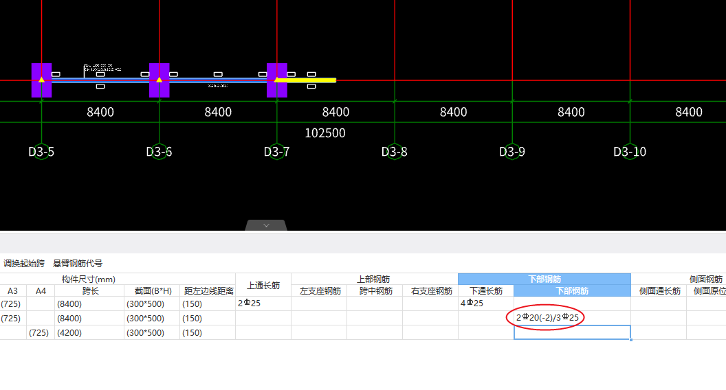

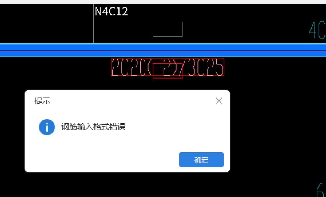

崔工 2025-03-28 21:42:44 | 浙江省 土建土建計量GTJ | 75查看 4回答
GXZ 鉆石專家
答題: 233629 被贊: 44433
英文狀態下輸入
2025-03-28 21:45:09
歡樂心中飛雪 鉆石專家
答題: 133397 被贊: 42255
識別不了就手工輸入2C20(-2)/3C25
2025-03-28 21:45:32
星辰大海 鉑金專家
答題: 24354 被贊: 26549
首次提交 2025-03-28 21:56:44 最近修改2025-03-28 21:57:02 (修改過1次)
nh 鉆石專家
答題: 135683 被贊: 27965
2C20(-2)/3C25
2025-03-29 10:51:13
