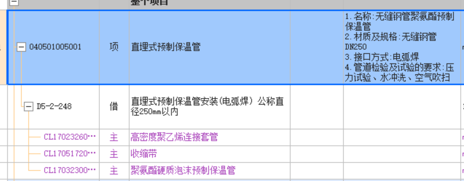

  • 老師們:清單名稱是“無縫鋼管聚氨酯預制保溫管DN250”我感覺這樣不對呀
    清單名稱別人套的是圖中那種,老師們,是不是應該將主材中的第3個換成“不銹鋼管”呢?還是第1個,是不是我理解有誤了,有做過的老師嗎?第一個和第3個,哪一個是工作管呢?請老師解惑

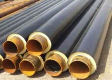

    鋼管在聚氨酯硬質泡沫預制保溫管里面,高密度聚乙烯連接套管在最外面,保護保溫的泡沫材料不被損壞。
    不銹鋼管

  • 無縫鋼管聚氨酯預制保溫管實際就是采用聚氨酯保溫的無縫鋼管,無縫管是碳鋼管,非不銹鋼管
