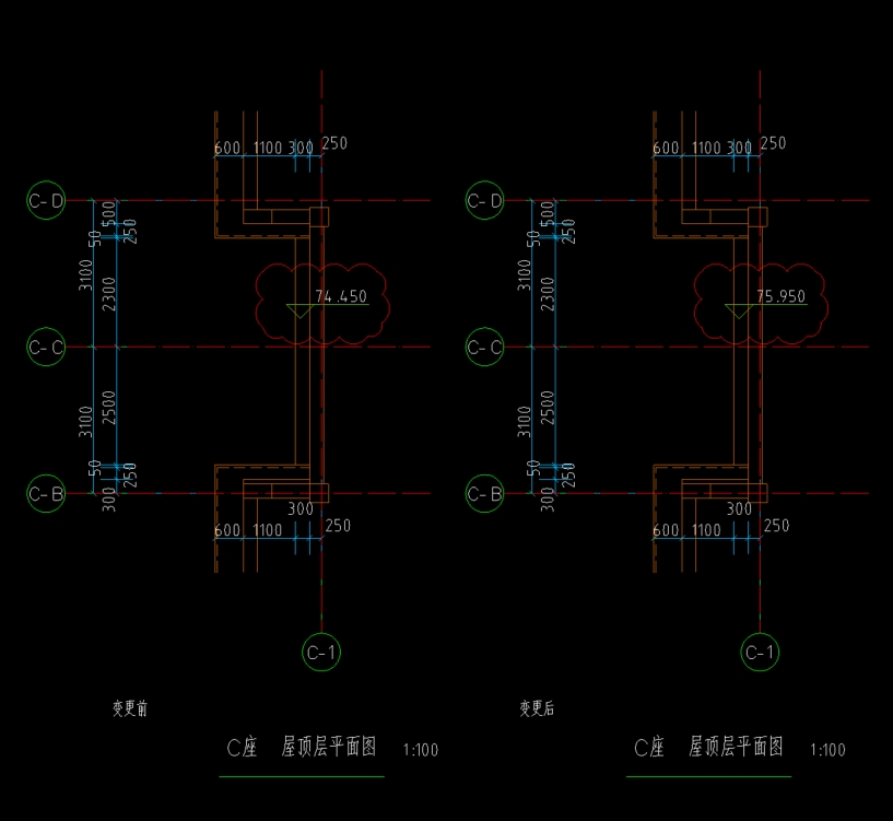

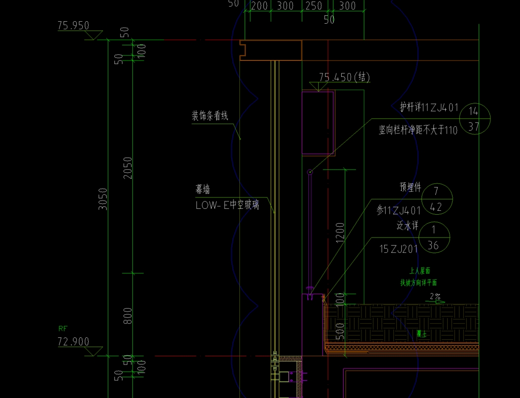

    請問,這個設計變更,變更后都涉及哪些量?

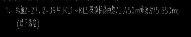

    問題1:結構變更內容只調整了梁標高,由75.45調整為75.85,請問,相應的板是否需要調整?
    問題2:同樣位置的建筑變更,涉及哪些量的變化呢?
