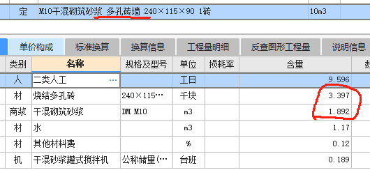

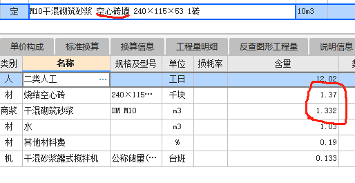

  • 空心磚里面灌漿套什么子目?
  • 這個應該不用單獨計算吧
    空心磚
    子目
    2025-03-28 17:07:36
  • 空心磚孔洞率大于40%,多以橫孔使用,一般規(guī)格290*190*90; 多孔磚孔洞率大于25%,多以豎孔使用,一般規(guī)格240*115*90; 孔內灌混凝土量應以地下部分砌體工程量乘以孔洞率即可; 一般情況調整3-79的砂漿含量即可。
    調整砂漿含量把
