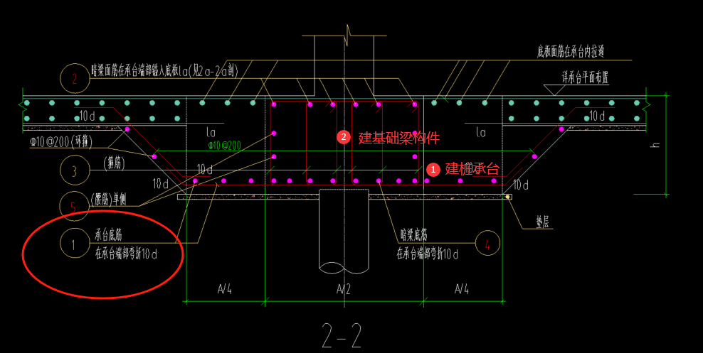

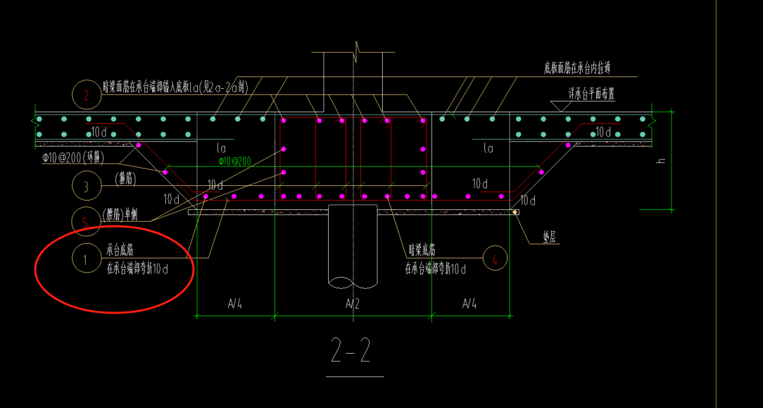

  • 這種承臺應該怎么畫呢?沒有1號鋼筋布筋位置
    筋位布筋

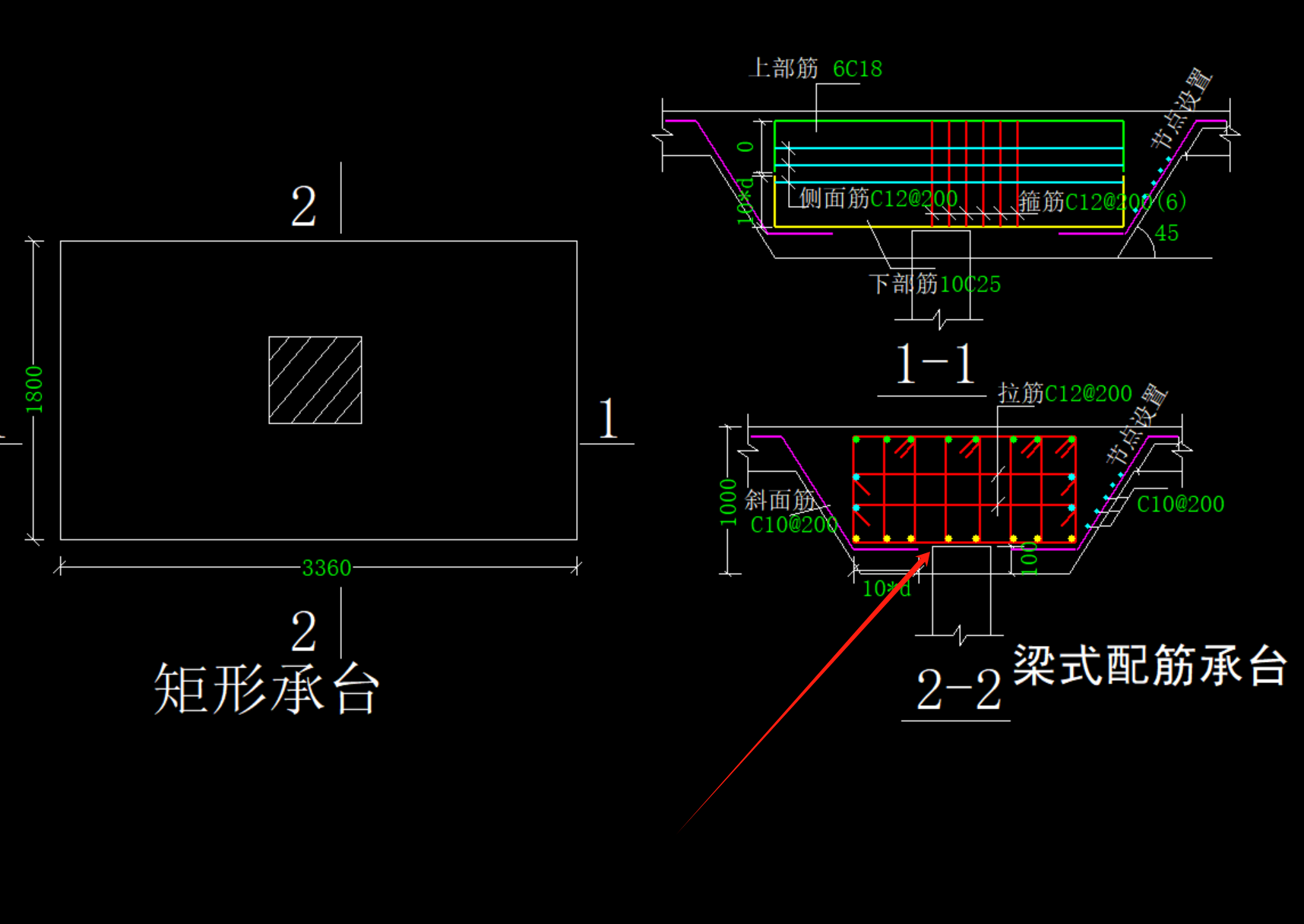

    你這個要用基礎梁+承臺組合繪制
    不是梁式配筋承臺

  • 柱墩和基礎梁合適一點

    要用承臺及暗梁分別設置
