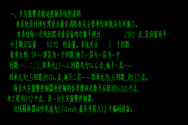

    問(wèn)題1:

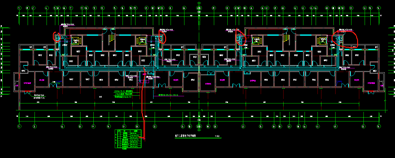

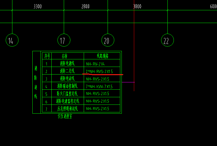

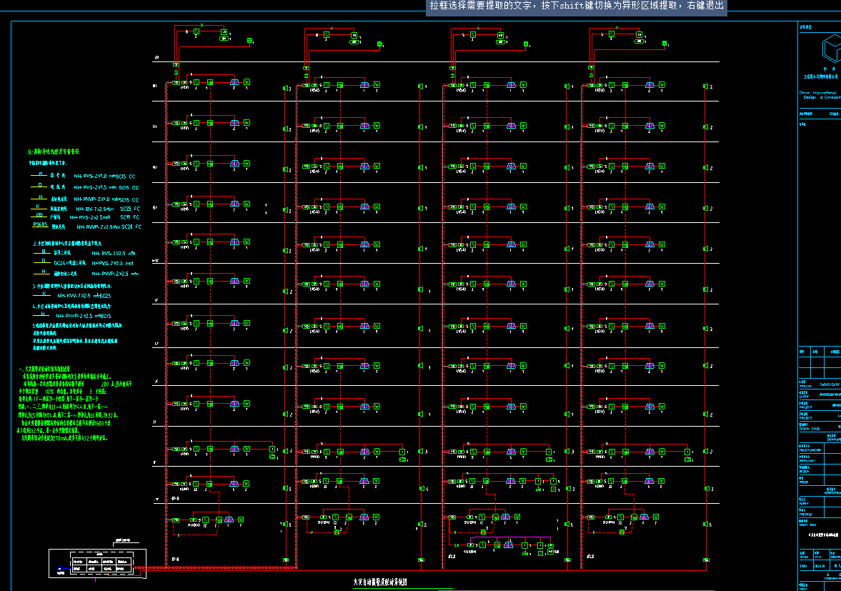

    圖紙說(shuō)明系統(tǒng)共分3個(gè)回路:每單元的1F~頂層為一個(gè)回路,地下一層與二層為一個(gè)回路,根據(jù)這句話我理解的是每個(gè)單元有3個(gè)回路,說(shuō)明從控制機(jī)要去每個(gè)單位3根信號(hào)線,就是12根線;平面圖中才2根,不合適吧,請(qǐng)大神結(jié)合圖紙分析下;線型
