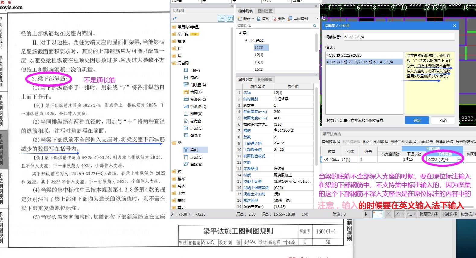

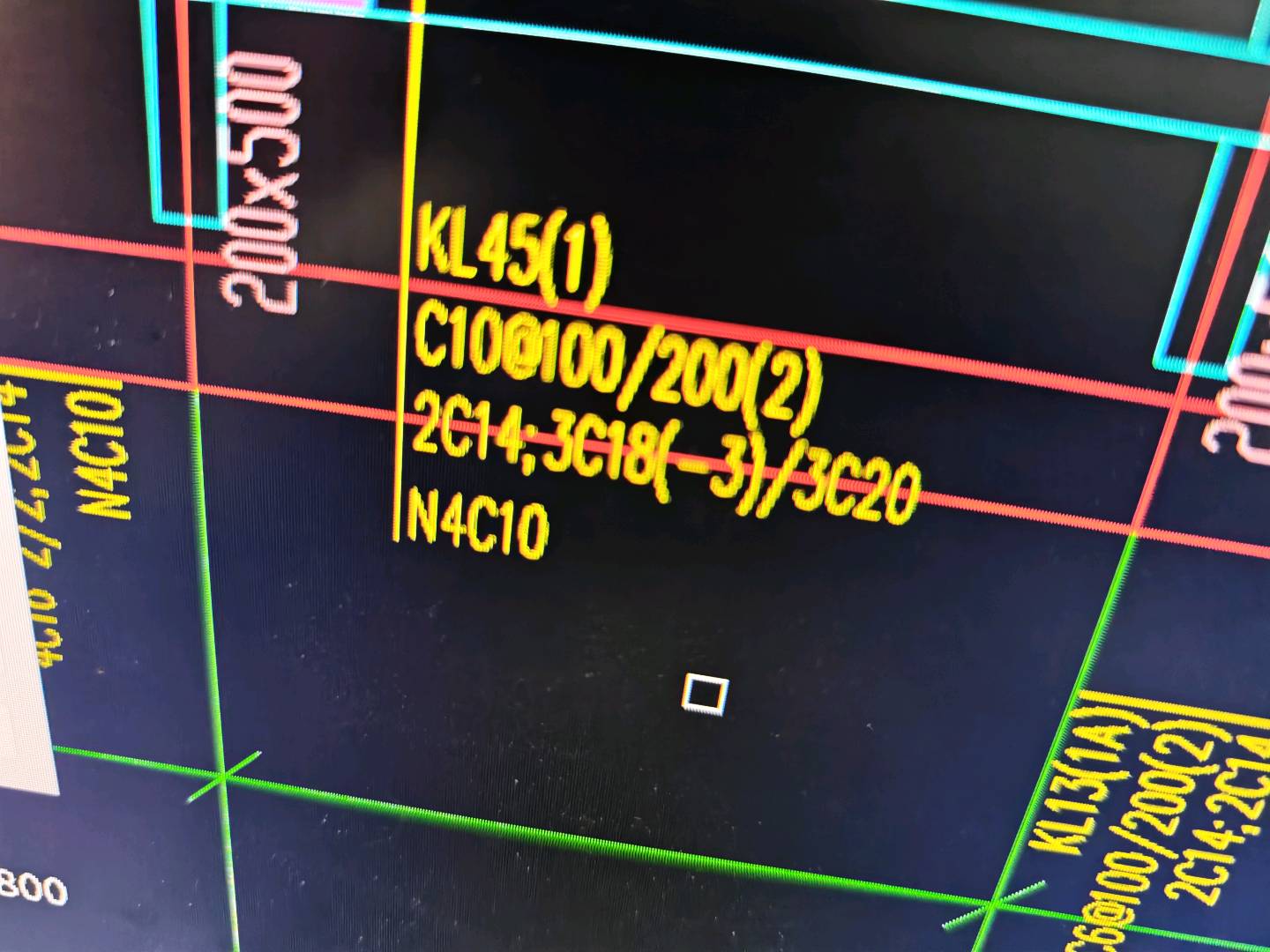

三加二等于十三 2025-03-28 11:15:58 | 重慶市 土建 | 65查看 4回答

3C20

這個要在梁的原位標注里輸入,括號要在英文狀態下輸入

原位標注輸入

下部通長筋輸3C20,畫完梁之后,原位標注,下部鋼筋位置輸3C18(-3)/3C20
