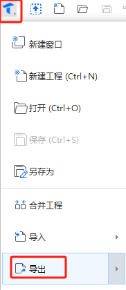

  • 軟件gtj已經建好模型了,怎么把22平法規則改成16平法規則
    導出工程,重新選擇計算規則,另存

  • 導出重新選擇計算規則
    2025-03-28 09:31:08
  • 注:22G需要加密鎖已購產品中有顯示22系平法規則(ID為3155)才可以使用,否則無法使用,需聯系銷售處理。
    22G平法和16G平法可以互相轉換。
    轉換方法如下:
    直接點擊左上角的大T---點擊【導出】---導出工程---修改平法規則---導出并保存工程---再打開導出的工程即可。
