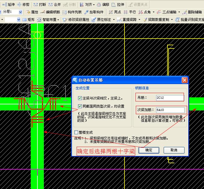

  • 軟件右上角  附加箍筋
    2025-03-27 17:23:33
  • 自動(dòng)生成吊筋
    2025-03-27 17:23:41
