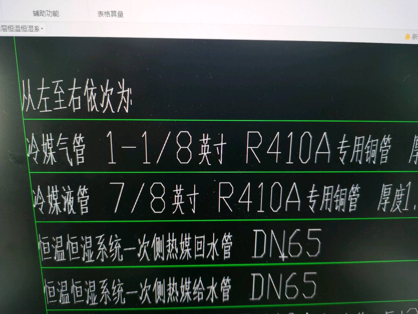

不忘初心 2025-03-27 16:23:53 | 廣東省 安裝 | 100查看 2回答
大海 鉆石專家
答題: 97827 被贊: 86145
28.58mm/22.2mm
2025-03-27 20:15:09
筑夢蒼穹 專家
答題: 532 被贊: 135
根據國標,1寸等于25.4毫米。1-1/8英寸 = 25.4 + 3.175 ≈ 28.575mm;7/8英寸=7/8×25.4=22.2mm;
