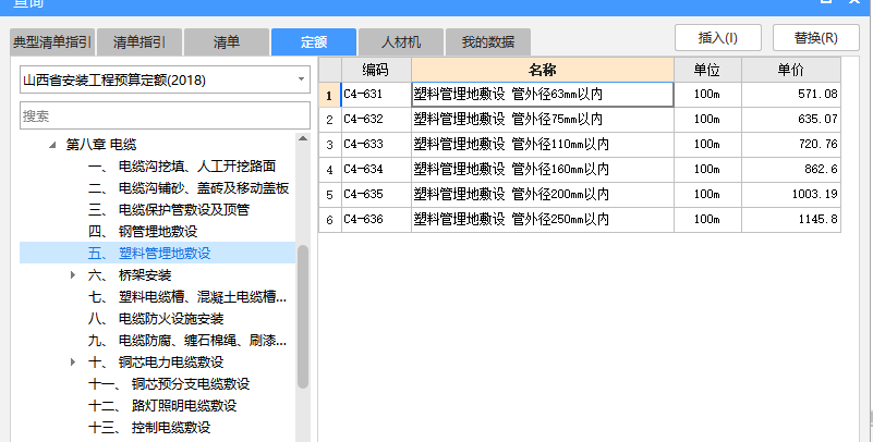

定額說明室內電纜保護管套配管相關定額,但是我電纜需要穿PVC管DN150,室內配管只有配鍍鋅鋼管150和配塑料管DN65(最大了),請問我應該選哪一個合適呢?

套塑料管定額,管材改為PVC150的,借調一下定額

套電纜章節中的電纜保護管

定額說明室內電纜保護管套配管相關定額,但是我電纜需要穿PVC管DN50,室內配管只有配鍍鋅鋼管150和配塑料管DN65(最大了),請問我應該選哪一個合適呢?2025-03-27 16:05:47 補充發錯了,不合適穿PVC管DN50,是DN150
