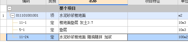

1、C25混凝土墊層200厚,隨打抹光;2、300厚3:7灰士墊層;3、素土奔實,這種地面套什么清單和哪項定額呀

套一遍300厚3:7灰土墊層,一遍200厚混凝土墊層,一遍水泥 砂漿地面
