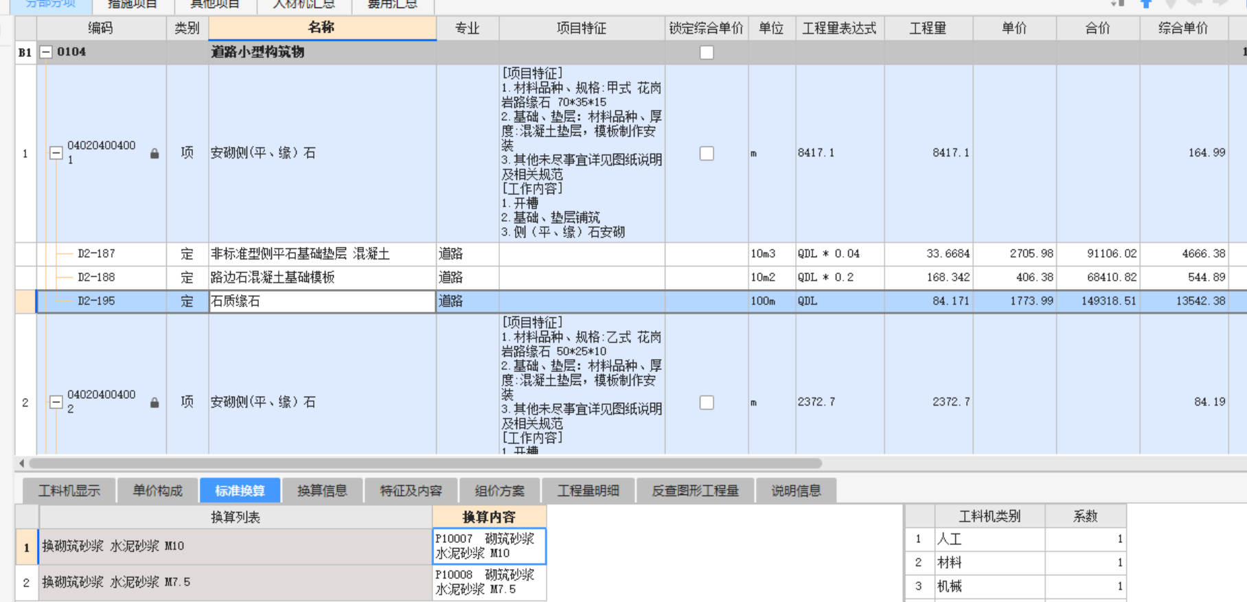

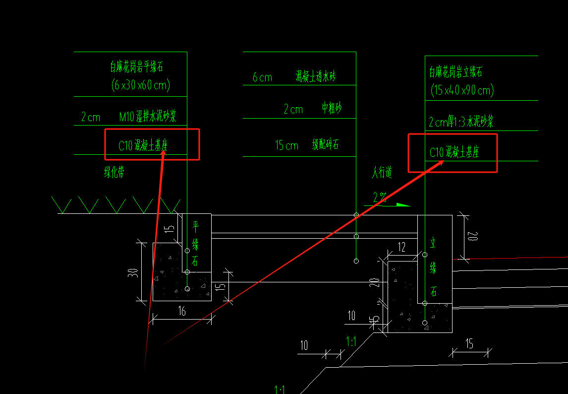

張紅日 2025-03-27 16:03:40 | 廣東省 市政 | 25查看 2回答
雪蓮 鉑金專家
答題: 31570 被贊: 7832
是直接套在路緣石里面
2025-03-27 16:11:41
