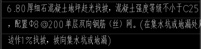

  • 請問一下 樓面剛性層中的鋼筋網(wǎng)片是否能在廣聯(lián)達計量軟件中進行布置?
    請問一下 1.樓面剛性層中的鋼筋網(wǎng)片是否能在廣聯(lián)達計量軟件中進行布置?  2.如果不能進行布置的話怎么進行鋼筋網(wǎng)片的計算呢?  3.每平米鋼筋網(wǎng)片的重量是多少呢?廣聯(lián)達計量軟件
    鋼筋網(wǎng)片直接手算就行了,每平方米含量1/0.2*2*8*8*0.00617/1000=t*面積就是總的了
    2025-03-27 15:35:20
  • 不需要布置  手算就可以了
    3.95kg/m2,雙向指的是X方向和Y方向,1m/0.2m=5根=5m,X方向=5根,Y方向=5根,每面5根,也就是10根,10根*理論重量
    2025-03-27 15:35:41
  • 一般都是按面積折算的,一平米10根8個的鋼筋,算下來是0.395/10=3.95公斤每平米
    2025-03-27 15:36:00
  • 用板畫出后設(shè)置配筋,匯總后查看量,或手工計算
