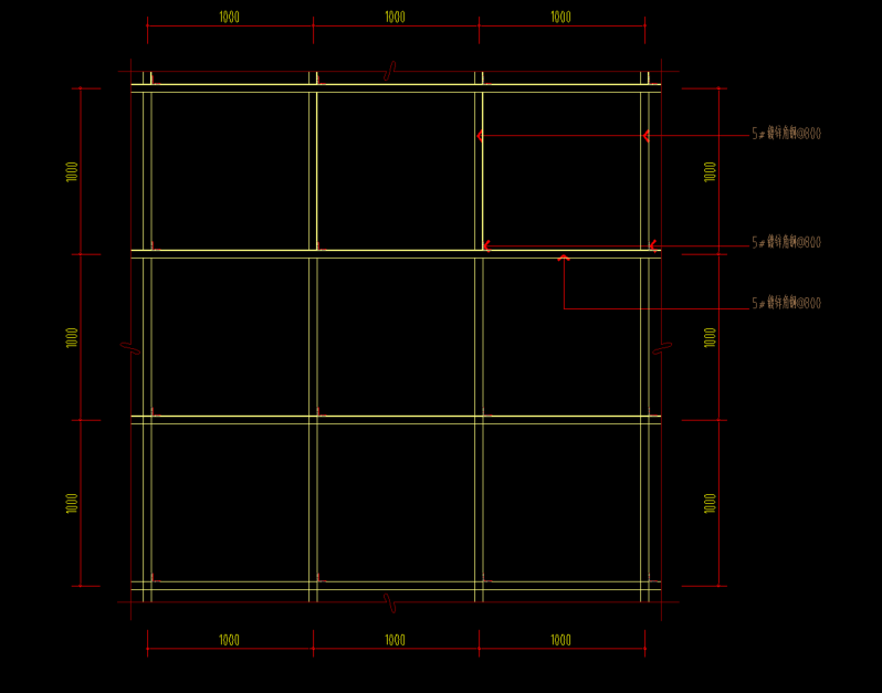

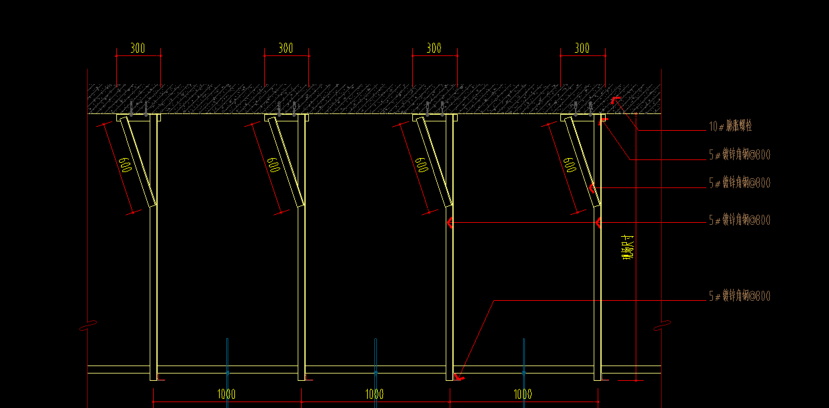

  • 吊頂轉換層熱鍍鋅50*50*5角鋼間距1000mm,340平米 鋼重量怎么計算
    求具體計算方法
    角鋼角鋼間距
  • 按含量算不精準的,最好就是根據平面圖,用軟件直接布置,出來的更精準,像這種的以前測過,一平方大概是10kG左右吧,正常也就是10m*10m的大小,掐掉4邊,還有8根,也就是橫豎8*10+8*10=160m,有64個交點,0.6*64+1.5(豎向的)*64+0.3*64,全部加起來,除以100就得到每平方的長度,再乘理論重量就得出來了

  • 假設房間尺寸為20*17m
    平面處的角鋼: 20*(17+1)+17*(20+1)=717m
    豎桿及斜撐(假設豎桿現場尺寸1.5m):(17+1)*(20+1)*(0.6+1.5)=793.8m
    總重量:(717+793.8)*3.73=5635.28kg
