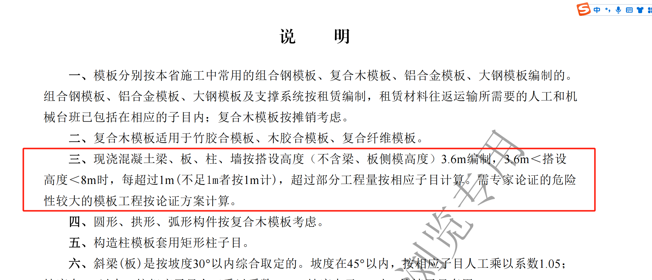

  • 根據河北省這種定額,超高模板工程量套取子目應該怎么套?
    套取子目
    2025-03-27 14:36:00 補充
    以一個700*700的矩形柱為例,,高度7.6米,那么他的超高模板工程量怎么計算?
    ①按照分段計算的辦法為:(0.7*4*7.6)=21.28m2
    超高模板工程量為:0.7*4*1*1=2.8;0.7*4*1*2=5.6;0.7*4*1*3=8.4;0.7*4*1*4=11.2.合計為28m2.那么請問這個工程量該怎么套取定額子目呢?

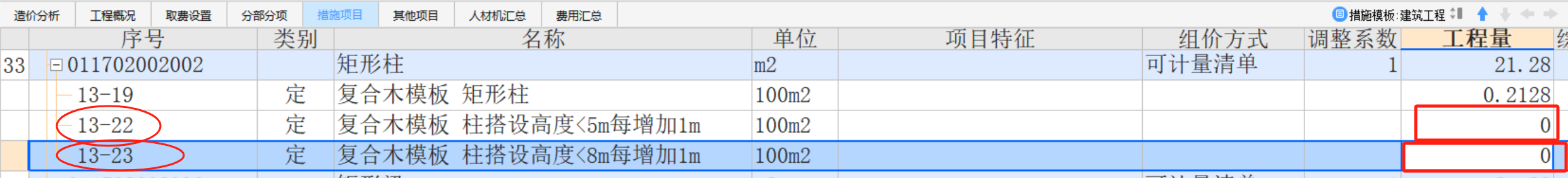

    2025-03-27 14:38:44 補充
    矩形柱
    這樣套取定額子目是否正確,請問13-22和13-23的工程量分別該填多少呢,還有前面是否要添加系數?
  • 柱高7.6m大于5m,只套13-23就行,不需要分開
