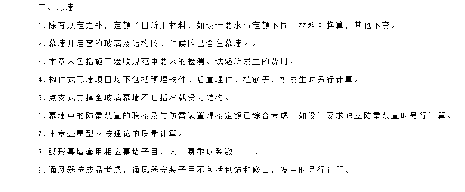

    鋁板幕墻骨架含量是否可以調整?原定額1平方式6.9KG,現在按設計計算出是20KG,不含鐵件,但在定額說明中未找到說明可以修改,第一點說只能換算材料,但第7點又說金屬型材是按理論質量計算。含鐵換算答疑解惑

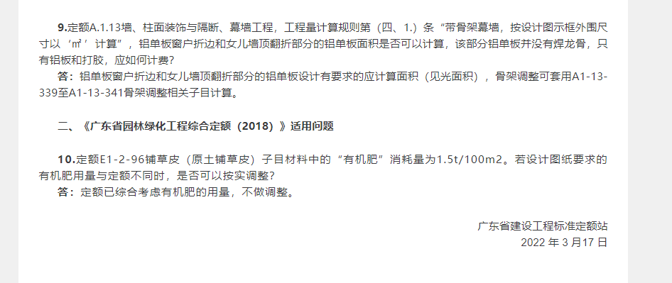

  • 有單獨的骨架調整定額子目,造價站有發函解釋,粵標定函〔2022〕45  號廣聯達服務新干線
