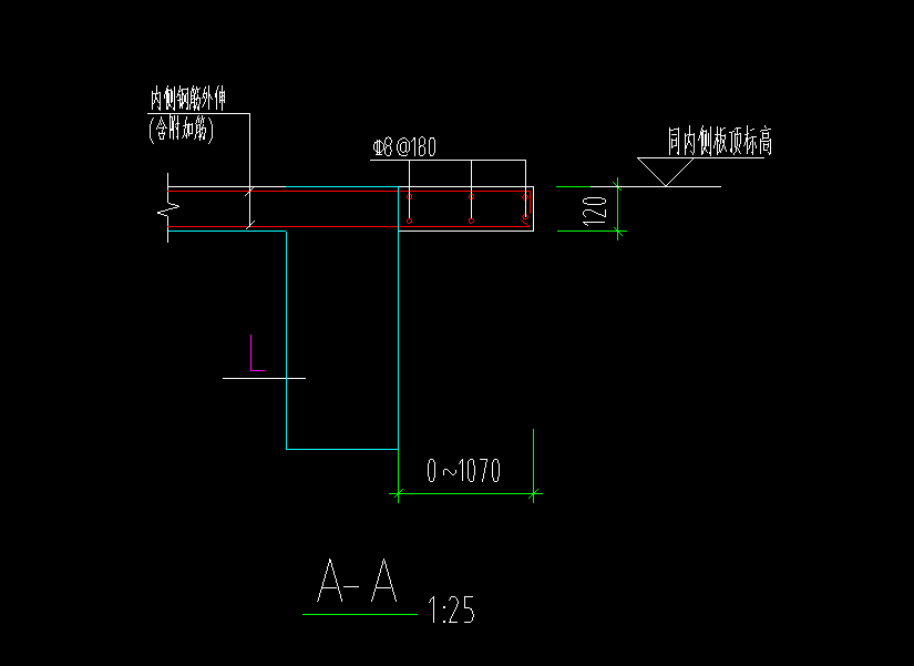

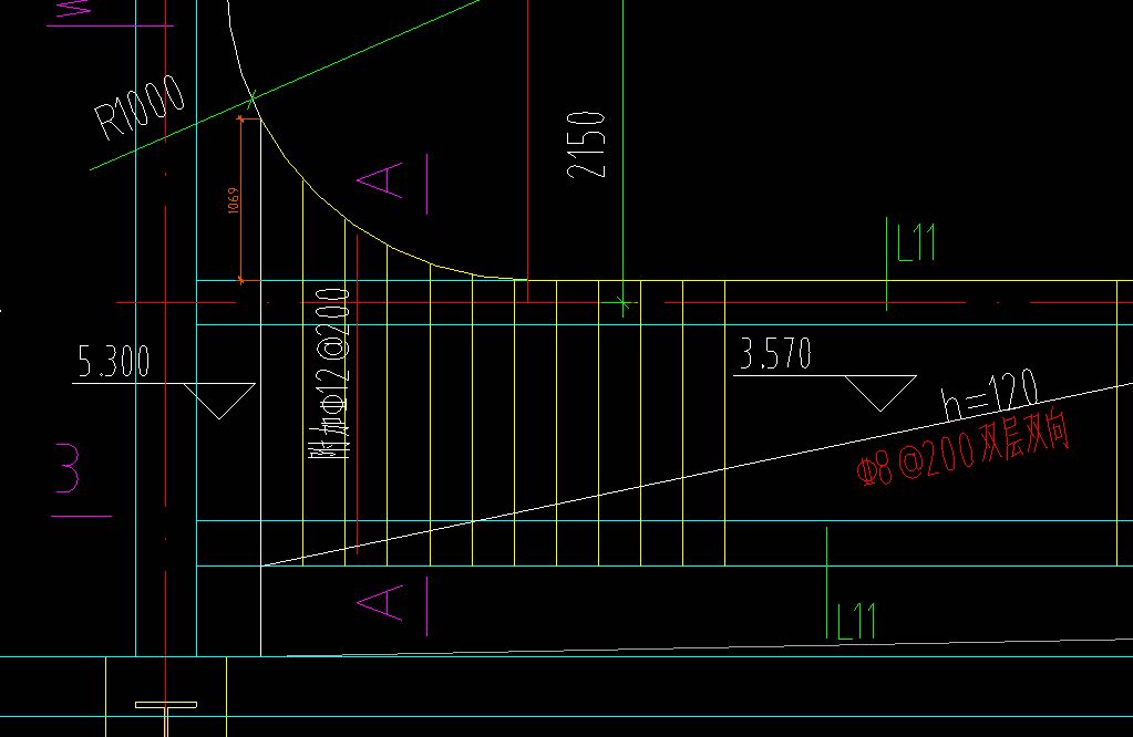

1、應該是板的附加鋼筋,范圍是A-A挑板那塊;
2、再看下3-3這個梯段大樣;
2025-03-27 09:07:43
雪花飄 飄 鉑金專家
答題: 37051 被贊: 8778
節點范圍內,板筋附加
2025-03-27 09:09:28
