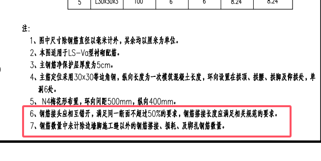

  • 請教各位前輩,隧道二襯的鋼筋搭接長度能計算到清單工程量嗎?

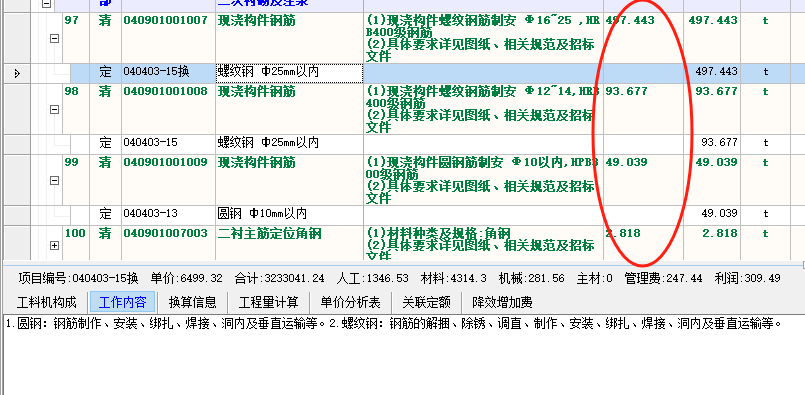

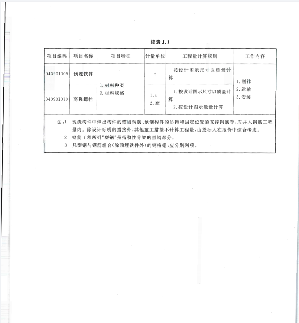

    圖紙上有要求鋼筋要搭接,我們現場按規范也做了搭接,但是我看清單計算規則又說非設計標明的搭接不給計算,到底能不能算呢?搭接長度清單工程答疑解惑
  • 定額計量完全可以執行定額計算規則的
