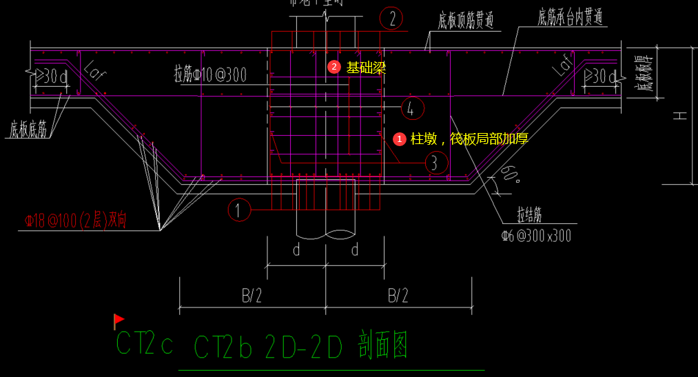

gt 2025-03-26 16:41:35 | 江蘇省 土建預算 | 34查看 4回答
石姐 鉑金專家
答題: 183728 被贊: 53929
這個承臺還有基礎梁在內的
2025-03-26 16:42:16
星辰大海 鉑金專家
答題: 24184 被贊: 26472
建柱墩構件
首次提交 2025-03-26 16:42:04 最近修改2025-03-26 16:43:12 (修改過1次)
這不會那不會反正不會 專家
答題: 1252 被贊: 512
柱墩定義
2025-03-26 16:42:54
天涯浪子 鉑金專家
答題: 52223 被贊: 16361
樁承臺,板式+梁式
2025-03-26 16:49:31
