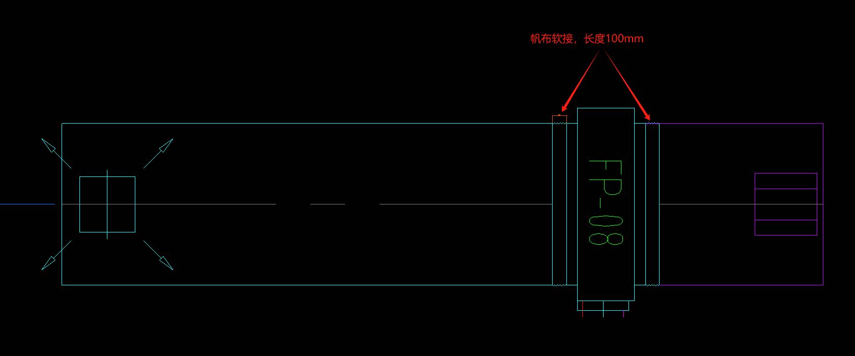

    清單計價規范軟接按驗收規范長度在150~250之間,但是圖紙平面圖所示的長度為100mm,設備報價包含了軟接,因此想多計算風管的量,請問我以清單計價規范作為依據按圖示長度計算風管(軟接就按100計算)站得住腳嗎,請說一下因由?
  • 一般是按照0.2m計算的,不能按照圖紙

  • 按規范。

  • 規范:風管軟連接的長度一般為?150~300mm
