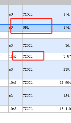

  • 工程量表達式一定要改成QDL嗎?
    程量表達式
    可以通過QDL直接換算的
    2025-03-26 15:14:37
  • 可以不是的,定額量與清單量有不一樣的
    2025-03-26 15:15:04
  • 清單與定額單位不一致時需要換算,定額工程量與清單不同時也需要換算【例:隔斷清單每平方有100kg型鋼龍骨,則龍骨定額工程量為QDL*30kg】
    2025-03-26 15:15:51
  • 定額工程量,如果不等于清單工程量,可以直接寫數(shù)字。
    定額工程量,如果等于清單工程量,可以寫(QDL),結算時調整清單工程量,定額工程量也隨之調整,不會出錯。
