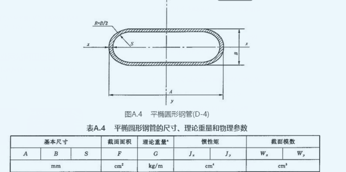

  • 30*75*2.0熱鍍鋅平橢圓管重量理論重量,如何計算
    平橢圓管30*75*2.0
  • 一、等效圓周長法
    將橢圓管截面展開為等效圓管,計算公式為:
    ?重量 = [2πb + 4(a - b)] × 壁厚 × 密度?
    其中:
    a為長半軸(75/2=37.5mm),b為短半軸(30/2=15mm)
    壁厚2.0mm,鋼材密度7.85g/cm3(即7850kg/m3)
    代入數據:
    重量 = [2×3.14×15 + 4×(37.5-15)] × 2.0 × 7.85 ÷ 1000
    計算結果約為 ?1.51kg/m? ?。
    二、橢圓面積差法
    通過外橢圓與內橢圓面積差計算體積,公式為:
    ?重量 = [π(a?b? - a?b?)] × 密度?
    其中:
    外橢圓長半軸a?=37.5mm,短半軸b?=15mm
    內橢圓長半軸a?=35.5mm(37.5-2),短半軸b?=13mm(15-2)
    代入數據:
    重量 = 3.14×(37.5×15 - 35.5×13) × 7.85 ÷ 10
    計算結果約為 ?1.50kg/m? ?。
    三、鍍鋅層影響
    鍍鋅層厚度一般為0.02-0.03mm,對重量影響可忽略不計?。
