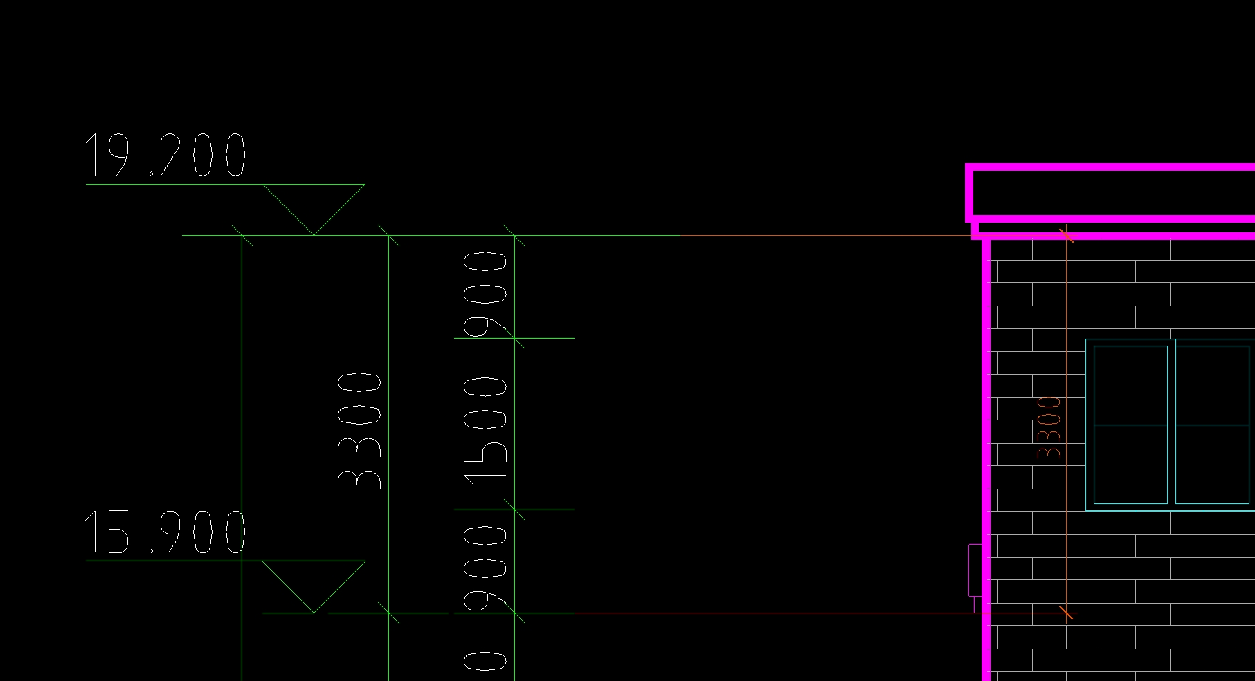

請教各位老師,這里檐高是多少
大家廣聯 鉆石專家
答題: 200117 被贊: 124331
19.2+室內外高差
2025-03-26 11:24:24
星辰大海 鉑金專家
答題: 25082 被贊: 26873
檐高=19.2+室內外高差
