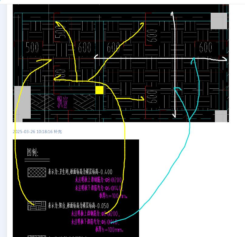

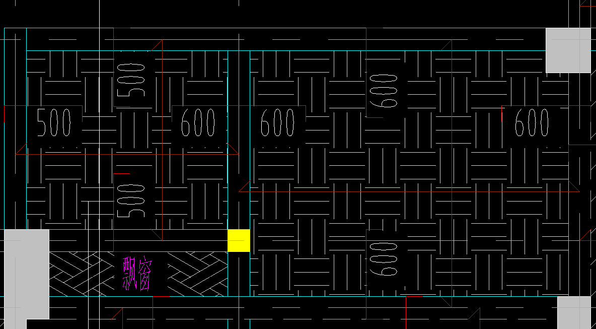

  • 這樣的板是只需要布置底筋,面筋不需要布置,按負筋布置范圍畫就行了吧?
    負筋
    2025-03-26 10:18:16 補充
    面筋答疑解惑

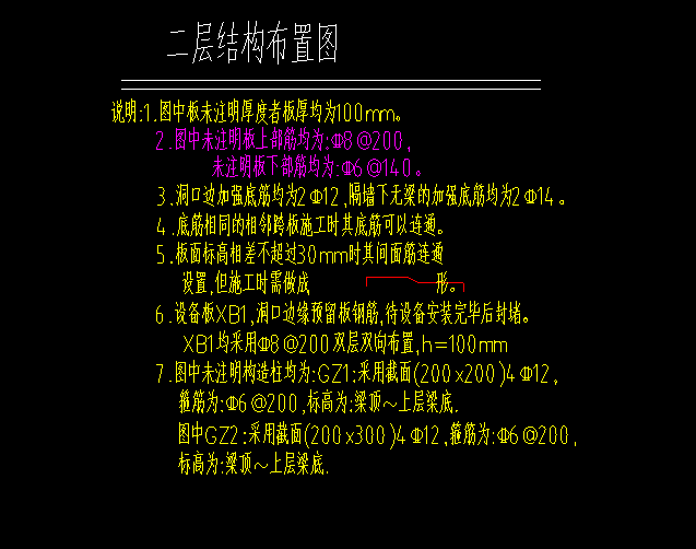

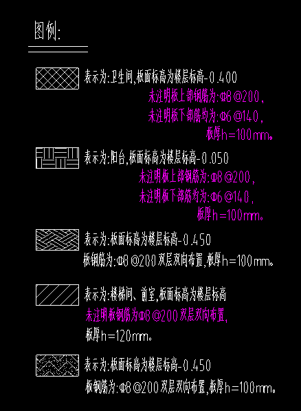

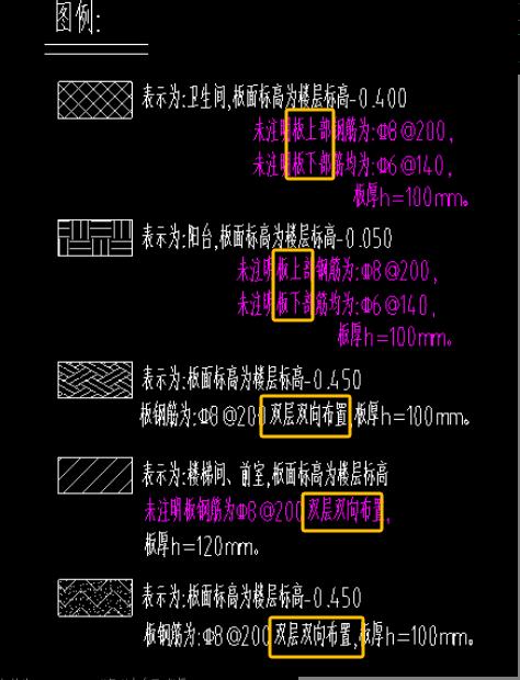

    要結合說明查看,看填充了同樣圖案的板說明,看看配筋說明,底板一定要有的,面通長筋不一定廣聯達服務新干線

  • 是的  標注的負筋布置就行了  屋面的話 注意查看說明 有沒溫度筋

  • 平面布置圖顯示的板支座鋼筋(負筋)是需要對應定義布置的

  • 看圖是底筋+負筋
    好像都是雙層雙向的吧

  • 看結構說明
