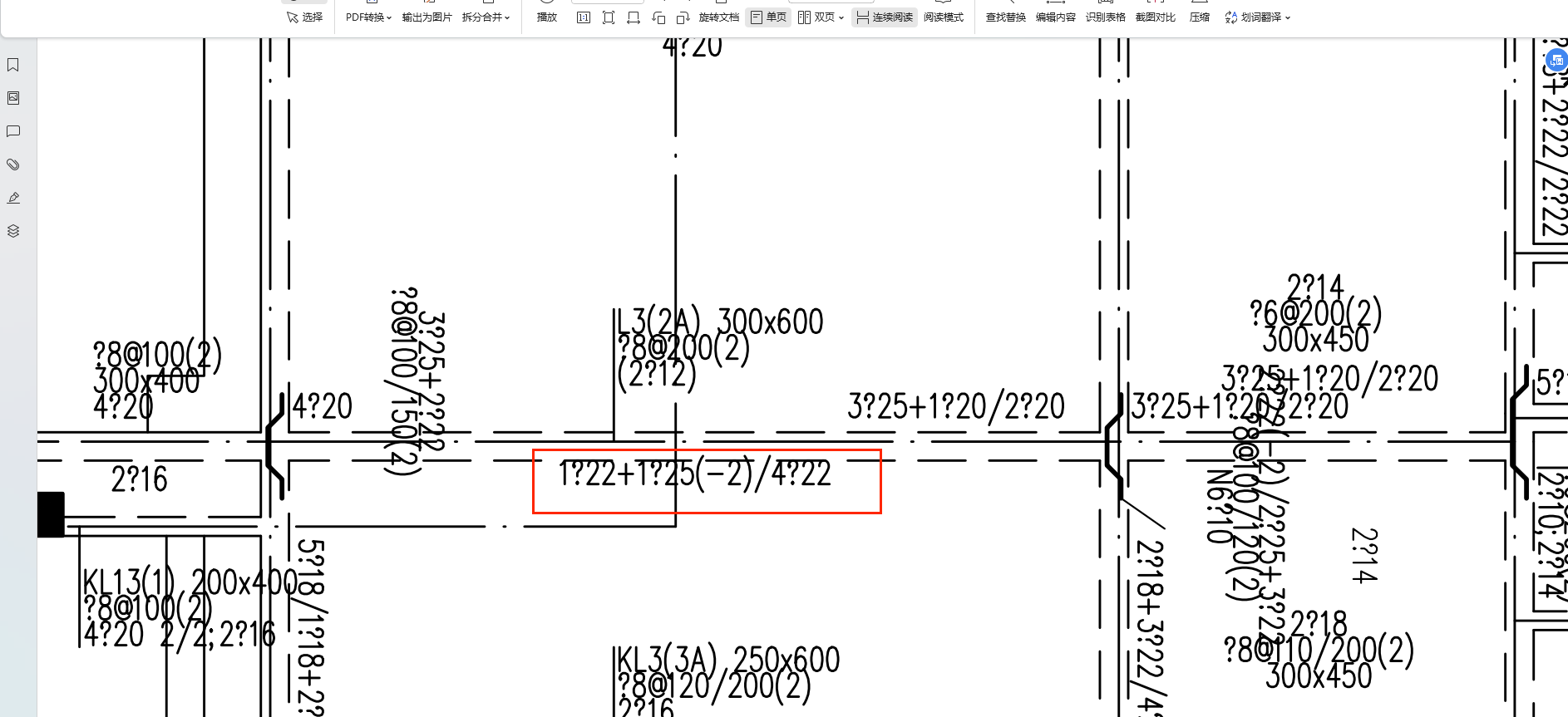

  • 這個(gè)鋼筋應(yīng)該在建模中怎么布置呢
    怎么布置

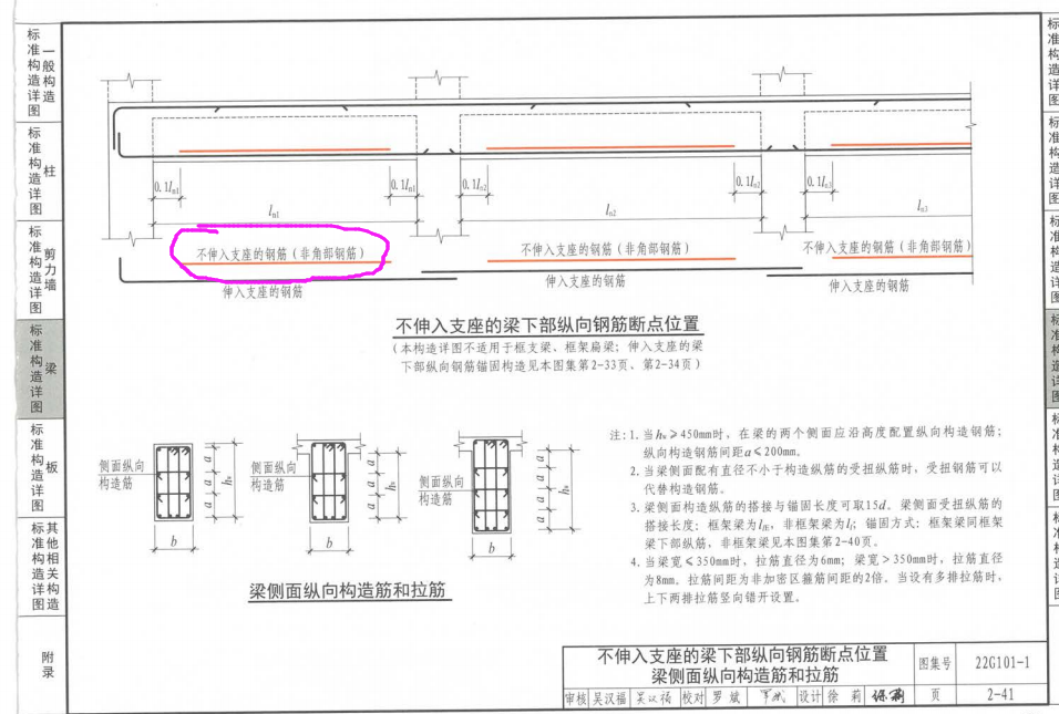

  • 出現(xiàn)亂碼,括號(hào)的負(fù)值是不伸入支座錨固1條鋼筋
    2025-03-25 22:53:28
  • 1?22+1?25空格(-2)/4?22

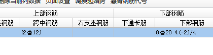

  • 先把符號(hào)調(diào)整正確先
    2025-03-26 00:24:21
  • 1C22+1C25 (-2)/4C22廣東省建筑行業(yè)快速問(wèn)答平臺(tái)-答疑解惑
