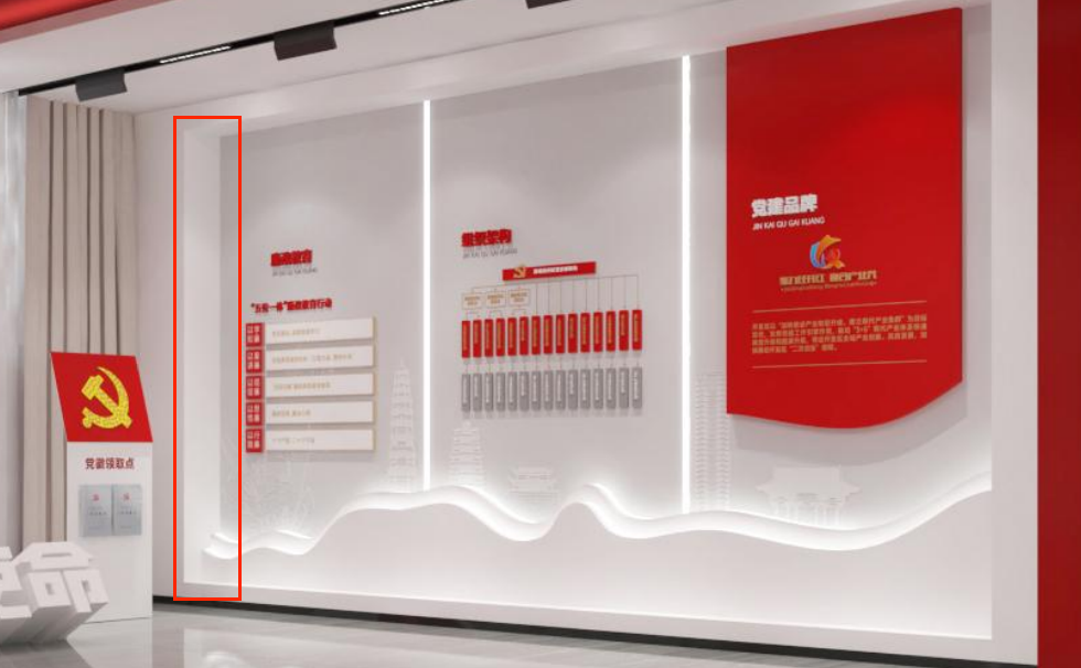

  • 阻燃板+石膏板工程量按照投影面積計算還是展開面積計算?這句話怎么理解?
    凈高
    2025-03-25 22:42:46 補充
    展開面積這句話是不是理解為木工板、石膏板的側面不計算展開面積,按照整面墻的凈長*凈高就可以?
    按展開面積
    2025-03-25 22:39:21
  • 你好,這個的意思是按照墻體的凈長*凈高計算。相當于垂直投影面積計算。
    2025-03-25 22:36:26
  • 展開面積,按設計圖示,凈高凈長只是設計尺寸不加別的。
    2025-03-25 22:41:22
  • 展開面積計量
    2025-03-26 03:10:36
