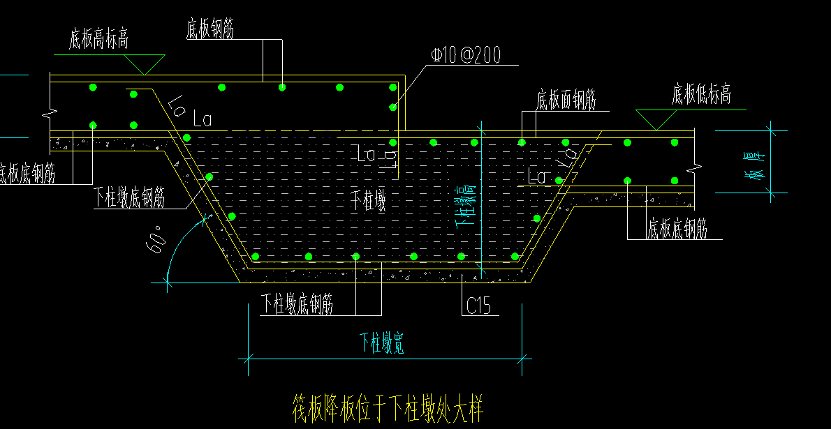

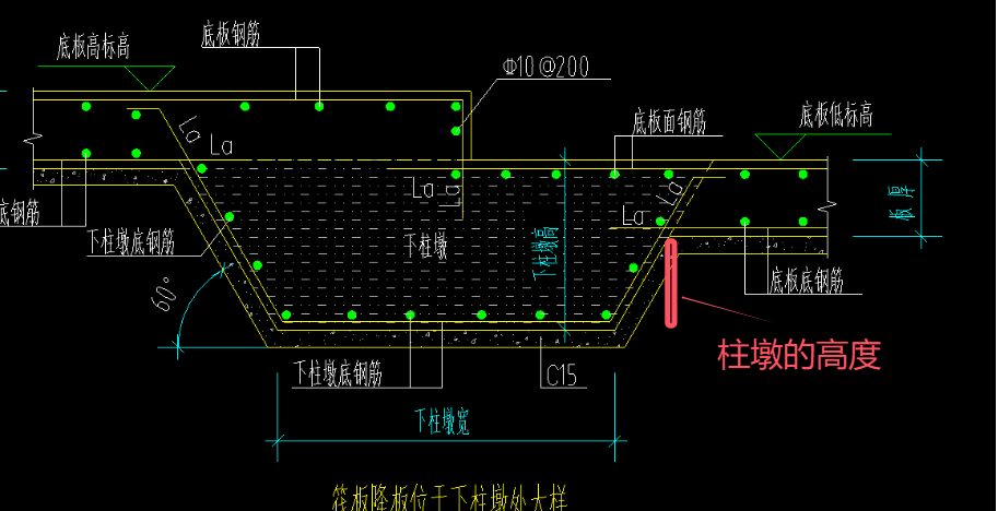

按低筏板處布置只能布上一半

按低筏板來考慮布置下柱墩

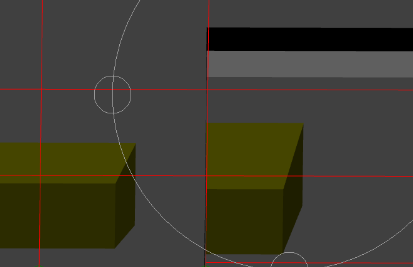

請問,高低差筏板基礎處的柱墩應該怎么布置,柱墩頂標高按高筏板底基礎高,還是低筏板
2019-06-13 08:40:47 補充圖紙是以筏板底標高為柱墩頂標高,我的意思是,在筏板基礎有高低差的時候,怎么布置

筏板高低跨的位置,柱墩該怎么布置,為什么布不全
下柱墩標注底板厚的地方是筏板的厚度嗎
