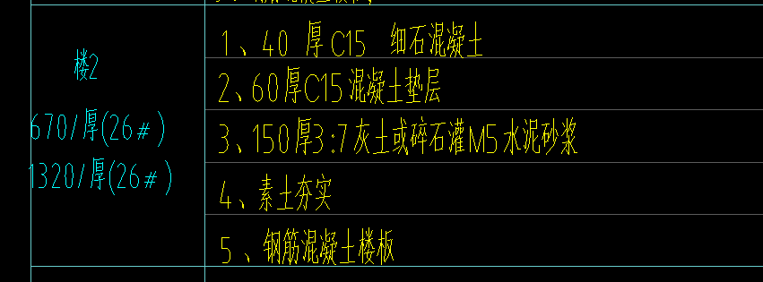

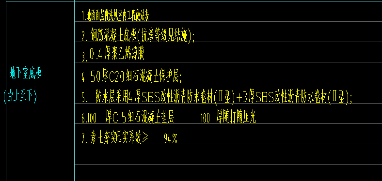

    1. 在做裝飾工程時已經(jīng)做過一次夯實(shí)在做法表里又套一次夯實(shí)是什么意思?
    2. 筏板基礎(chǔ)僅有一層地下
    3. 在地下室底板說的墊層和夯實(shí)已經(jīng)在前面基礎(chǔ)的時候套過這樣是不是就不用再套了?
    4. 負(fù)一層底板是不是就是筏板基礎(chǔ)?
    5. 筏板基礎(chǔ)
    6. 圖紙疑問
  • 看樓2是哪個位置,如果重復(fù)就不用套,不重復(fù)就套
    2025-03-25 17:08:26
  • 地下室地板就是筏板基礎(chǔ) 樓二是一層地面
    2025-03-25 17:11:03
