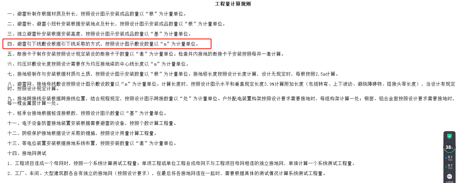

防雷接地系統引下線是怎么計算規則?
anz 黃金專家
答題: 2004 被贊: 605
2025-03-25 15:12:24
《理想之城》 黃金專家
答題: 11763 被贊: 4359
從避雷網到斷接卡子,乘以1.039系數計算長度
2025-03-25 15:12:48
xagcc 鉆石專家
答題: 316824 被贊: 71988
定額說明中有的,閱讀定額說明中的計算規則被
2025-03-25 15:12:50
幸福像花一樣 鉆石專家
答題: 128201 被贊: 30835
從女兒墻到基礎鋼筋
