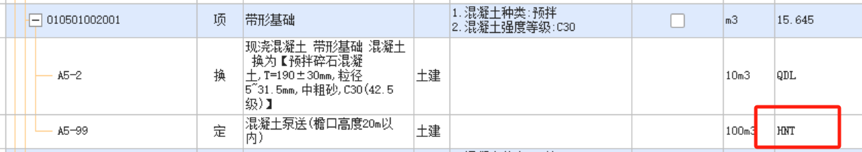

混凝土泵送費 是計取清單量還是混凝土量?圖一還是圖二?

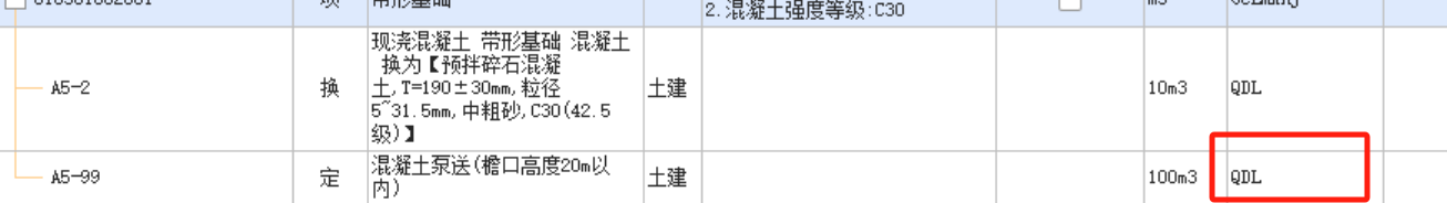

是清單量或者定額子目的工程量,并不是用含量
2025-03-25 14:57:41
cccp 黃金專家
答題: 3384 被贊: 1084
按清單凈量
2025-03-25 14:57:51
天山雪豹 黃金專家
答題: 141652 被贊: 18235
應(yīng)該是清單量
2025-03-25 14:58:37
這不會那不會反正不會 專家
答題: 1252 被贊: 512
清單量
