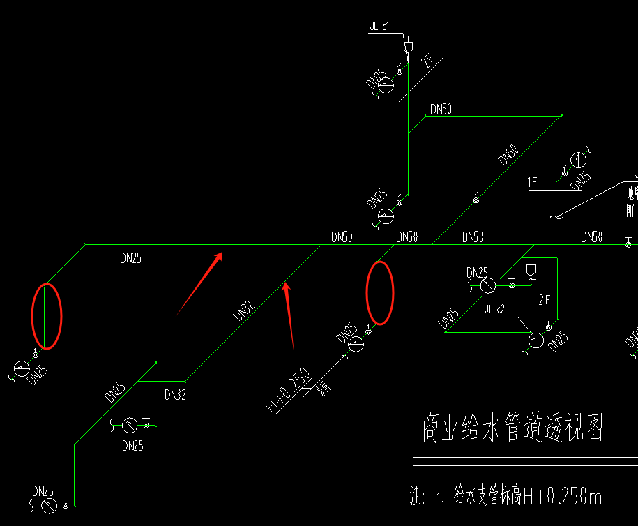

  • 箭頭標注的給水管敷設高度怎么看 圈出來的立管高度怎么看?
    立管

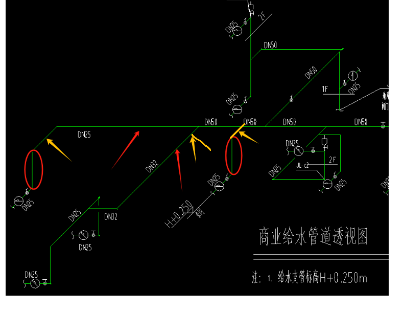

    2025-03-25 15:00:18 補充
    敷設
    需要設計說明或者標注

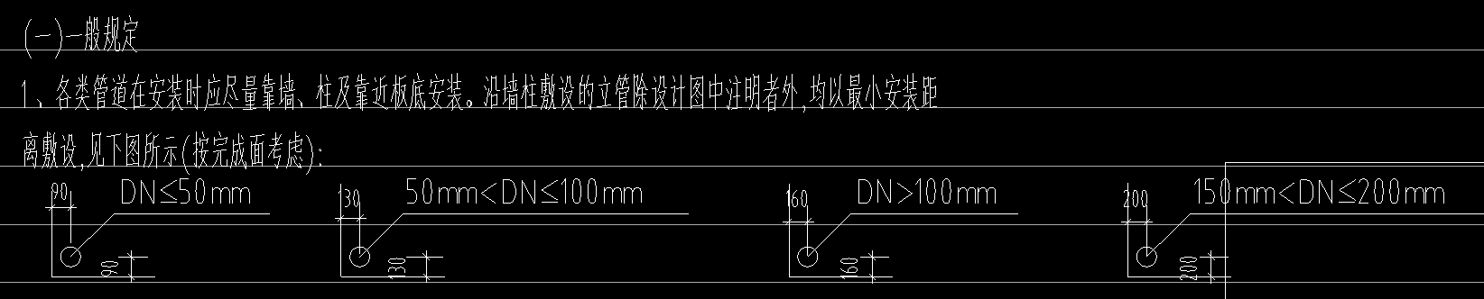

    下面的截圖設計是表述不同的管規格,距離墻面邊緣的尺寸

  • 箭頭的是干管,一般板底、梁底敷設(圖紙有說明的話按圖紙),支管高度圖紙寫了距地0.25,兩者相減就是立管高度
    2025-03-25 14:56:21
  • 答疑解惑知道黃色水平管的標高就可以知道立管高度了。水平管的標高咨詢設計單位。
