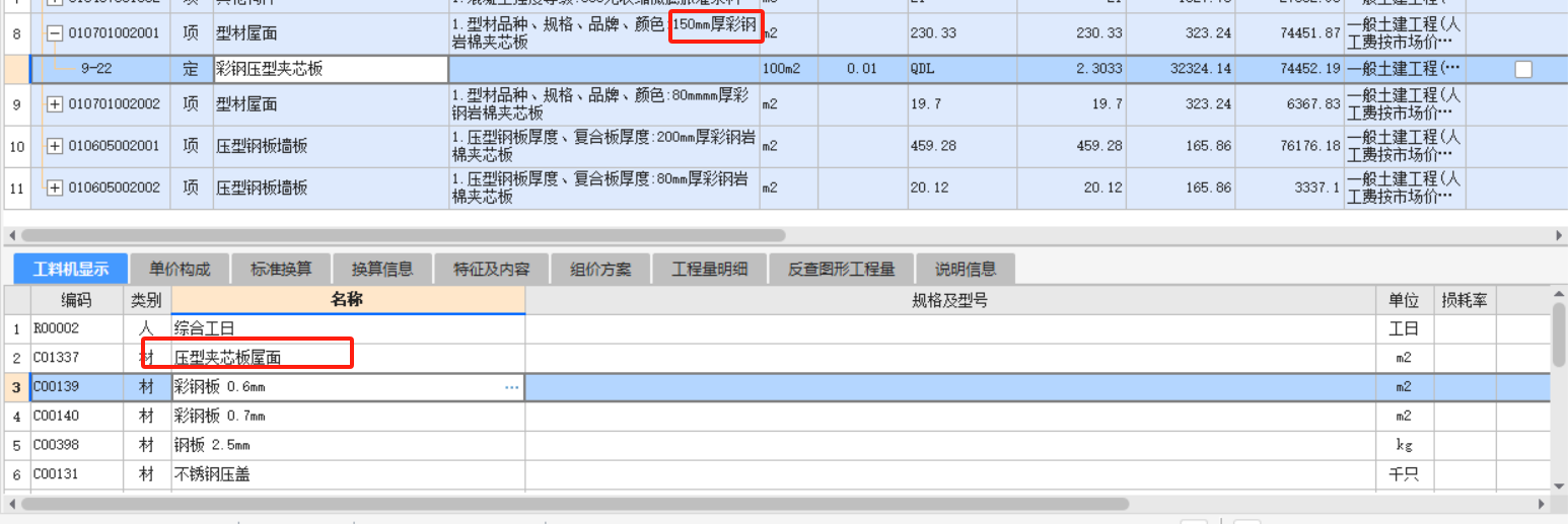

    請問工料機里的壓型夾芯板屋面是多厚的?項目特征是150mm的彩鋼夾芯板,是否要替換材料?
  • 要替換材料
    2025-03-25 14:44:45
  • 人材機中按設計材質換算 處理
    2025-03-25 14:44:46
  • 屋面的話通常是100厚,150mm厚就要調整的
    首次提交 2025-03-25 15:21:51  最近修改2025-03-25 15:22:06 (修改過1次)
  • 你好,可以替換,然后材料價你按照你門設計要求的150mm厚的記取價格就可以。
